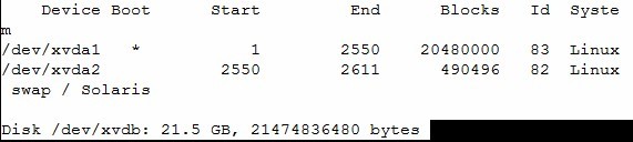

(2)、檢查磁盤信息指令:fdisk –l(回車) (-l前有一個空格,這個沒什么意義,就是按照視頻教程來做的,你可以自己看下)

(4)、分區(qū)完成后,檢查指令:fdisk -l(其實這個步驟也沒什么意義)

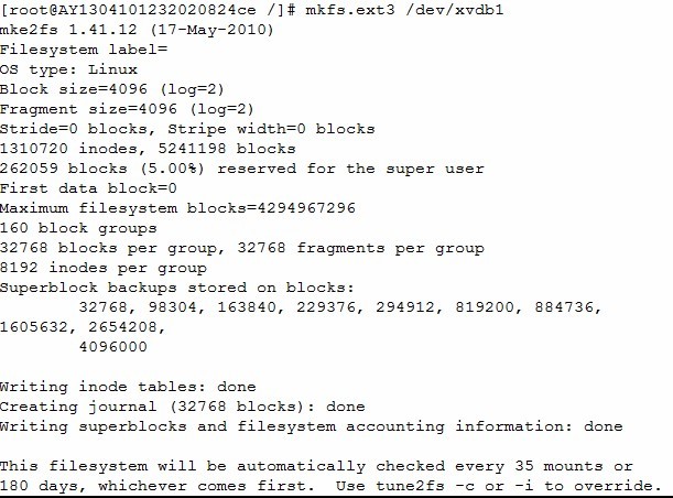

(5)、格式化,指令:mkfs.ext3 /dev/xvdb1(/dev前有一個空格,你會看到一個%不斷增加,需要一點時間來完成)
