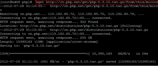

1. cd   /usr/local/php 進入該目錄 下載php源碼
  wget http://cn.php.net/get/php-5.3.10.tar.gz/from/this/mirror

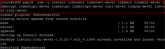

2.安裝編譯php所需要的庫文件
yum -y install libevent libevent-devel libxml2 libxml2-devel libmcrypt libmcrypt-devel libmcrypt libmcrypt-devel curl-devel libpng-devel libtool-ltdl-devel (比較多,我這里一次性下載了)

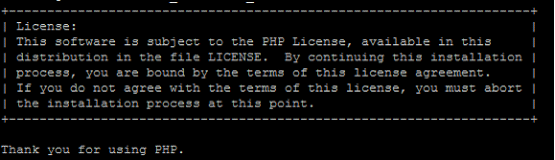

5.進入解壓好的php-5.3.10 這個目錄配置相應(yīng)的參數(shù):
附:具體的參數(shù):(篇幅限制,見附件)
不出意外的話,會看到下圖的結(jié)果:

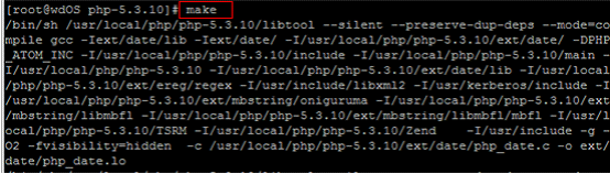

6.編譯:(這個過程比較耗時)
編譯完成的最后會出現(xiàn)下圖:

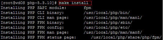

7.開始安裝:

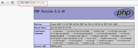

三.測試結(jié)果:
在頁面輸入http://192.168.1.111/info.php(我這里以ip地址為192.168.1.111做例子)就可以看到php的測試頁面:

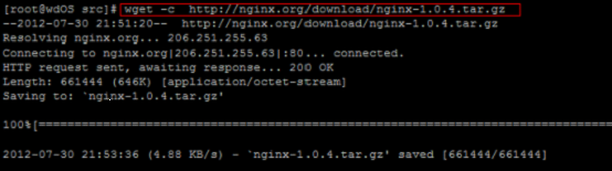

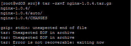

1.第一次下載nginx源代碼包的時候,由于網(wǎng)速不穩(wěn)定遇到wget斷開再重新連接的情況,原本以為沒什么問題,結(jié)果在解壓縮時提示下圖的錯誤:
后來我使用wget -c  +網(wǎng)址 重新下載,再解壓縮就沒這個問題了。使用wget -c斷點續(xù)傳,對于我們下載大文件時突然由于網(wǎng)絡(luò)等原因中斷非常有幫助,我們可以繼續(xù)接著下載而不是重新下載一個文件。
