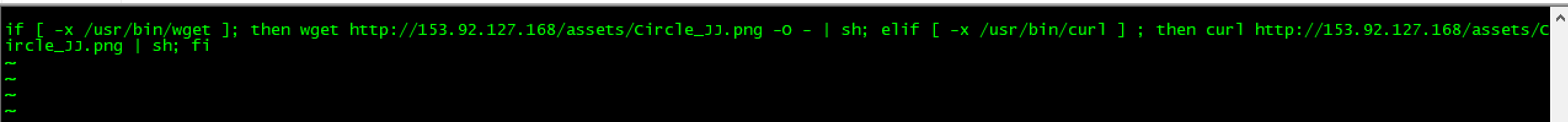

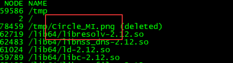

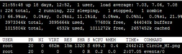

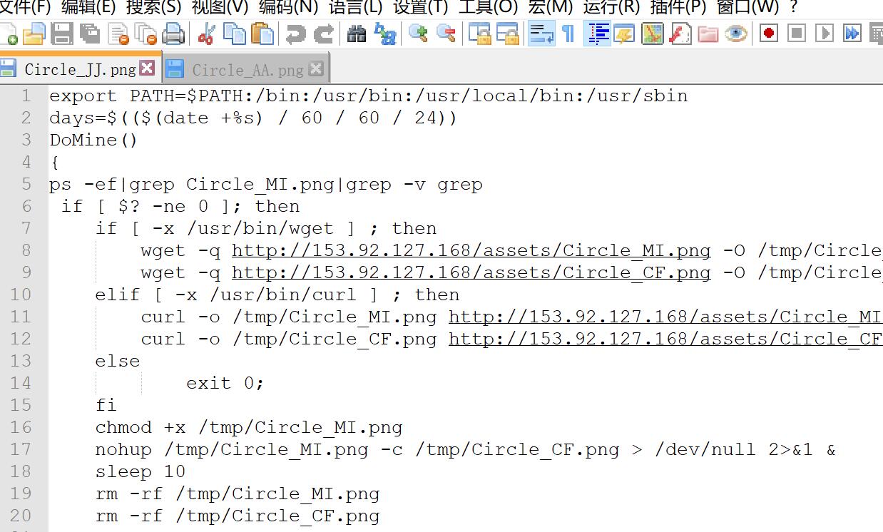

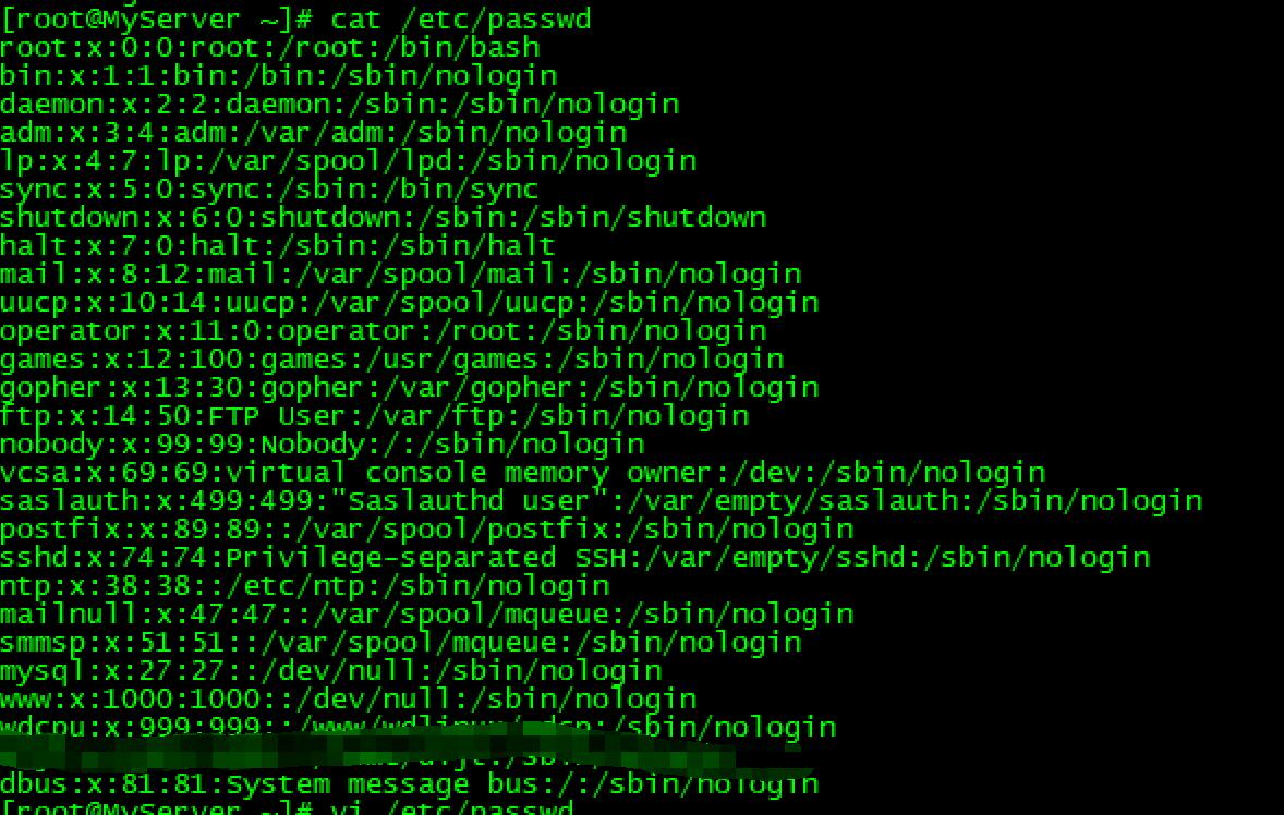

本帖最后由 mingwd 于 2017-7-29 10:40 編輯
   他的這個腳本有毒,昨天安裝后服務(wù)器上被裝了一堆的東西,被添加了用戶還有 QQ圖片20170729102407.png QQ截圖20170729102519.jpg QQ圖片20170729102428.jpg QQ圖片20170729102417.png QQ截圖20170729102645.jpg
