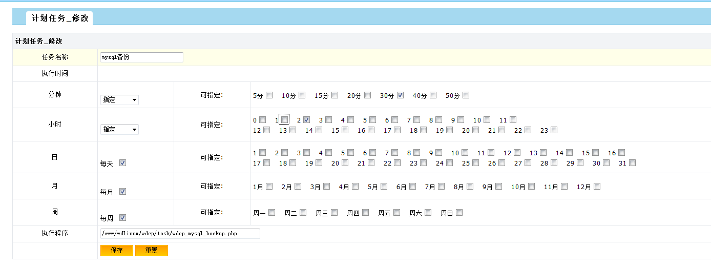

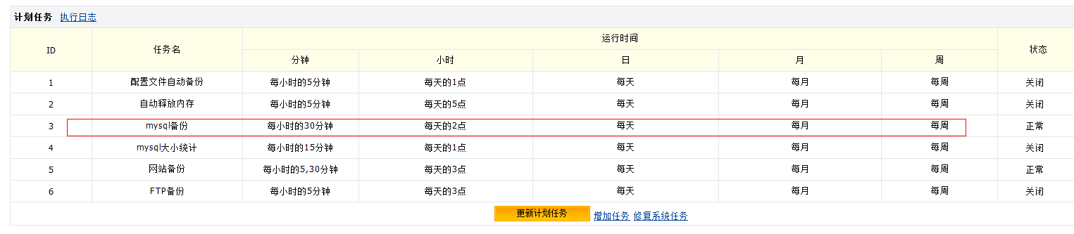

請問這個 實時備份時間是 每小時30分鐘,是指每個小時30分鐘的時候執(zhí)行一次嘛?
我這樣的設置是 是希望他每天夜里2點30分的時候執(zhí)行數(shù)據(jù)庫備份
他不會每個小時的30分,進行一次備份吧? 求解
圖片附件: 1.png (2014-3-4 16:28, 14.37 KB) / 下載次數(shù) 6044
http://ahbydz.com/bbs/attachment.php?aid=4254&k=8f0338b9da9f7b29391c036cb5502703&t=1749484675&sid=4F10Vc
圖片附件: QQ截圖20140304171735.png (2014-3-4 17:27, 20.67 KB) / 下載次數(shù) 6028
http://ahbydz.com/bbs/attachment.php?aid=4259&k=d2294848ece3e0b654554fd98d46ac57&t=1749484675&sid=4F10Vc

作者: hairy    時間: 2014-3-4 21:43
設置里有改備份的路徑。
你圖片的設置是每天只運行一次,記得修改計劃要點更新,最后有通過執(zhí)行日志可以查詢執(zhí)行情況。
