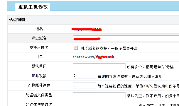

網站默然綁定了根目錄,wdcp自動在艮目下建了一個 public_html,程序放在public_html下面,
域名也綁定的是public_html 是根目錄,

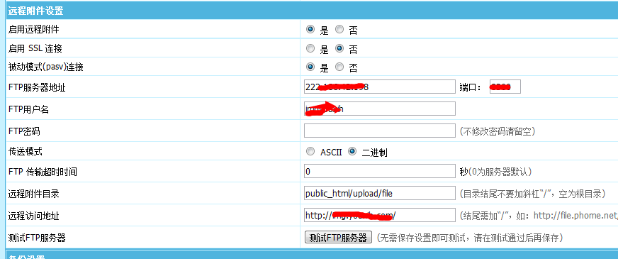

圖片上傳設置目錄  根目錄下面  upolad/file  ,會提示目錄錯誤,
必須設置為 public_html/upolad/file,
但是域名綁定的是 public_html 下級是艮目,這樣就會造成,圖片上傳上去之后,路徑是
www.123.com/public_html/upolad/file/1121.jpg
但實際是不能訪問的,因為域名沒有綁定public_html 上級為艮目,正確訪問路徑是
www.123.com/upolad/file/1121.jpg
不知道大家明白不明白我的意思了,急 求大神指教 該如何解決~ 謝謝

作者: 279015453    時間: 2014-3-2 11:57
我想了下 這是因為FTP目錄和域名綁定目錄不符造成的,請問wdcp有沒有辦法獨立創(chuàng)建一個新FTP,我把新建獨立的FTP帳號指向和域名綁定一樣的路徑應該就可以了,看了老大的教程,可是沒找到怎么弄,感謝大神指教 謝謝·

作者: 279015453    時間: 2014-3-4 16:38
回復 3# admin
   謝謝,自己已經解決,在新建一個站點在 p文件夾下面,就可以實現FTP目錄和程序目錄一樣了~
