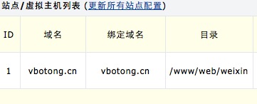

各位大神,我的網(wǎng)站服務(wù)器IP可以ping通 wdcp面板通過IP可上 但綁定的網(wǎng)站無法用域名打開,IP可以ping通 面板服務(wù)內(nèi)httpd啟動(dòng)顯示運(yùn)行。
但我去SSH啟動(dòng)時(shí)顯示如下:
  1. [root@AY140221103453897331Z ~]# service httpd start
  2. Starting httpd: Syntax error on line 10 of /www/wdlinux/httpd-2.2.24/conf/vhost/vbotong.cn.conf:
  3. Invalid command 'php_admin_value', perhaps misspelled or defined by a module not included in the server configuration
  4.                                                            [FAILED]
復(fù)制代碼
vbotong.cn.conf內(nèi)容:
  1. <VirtualHost *:80>
  2. DocumentRoot /www/web/weixin/public_html
  3. ServerName vbotong.cn
  4. ServerAlias vbotong.cn
  5. ErrorDocument 400 /errpage/400.html
  6. ErrorDocument 403 /errpage/403.html
  7. ErrorDocument 404 /errpage/404.html
  8. CustomLog "/www/web_logs/vbotong.cn_access_log" common
  9. ErrorLog "/www/web_logs/vbotong.cn_error_log"
  10. php_admin_value open_basedir /www/web/weixin:/tmp
復(fù)制代碼
站點(diǎn)信息:
求高手協(xié)助解決!萬分感謝~

問題自己百度php_admin_value解決了,關(guān)閉站點(diǎn)的“限制目錄”功能即可正常啟動(dòng)httpd服務(wù)。
