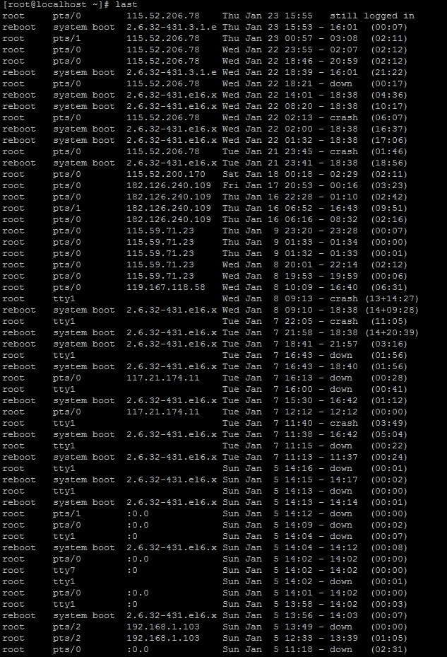

差不多 四五個(gè)小時(shí) 就要掛掉  ping不通 SSH上不去 只能重啟。  下圖是 last   服務(wù)器 基本上沒(méi)有什么壓力的
應(yīng)該是WEB掛掉了。 查看了日志  顯示 在掛掉的時(shí)間段內(nèi) 有其他用戶嘗試登陸服務(wù)器
  1. Jan 23 05:41:14 localhost auditd[1050]: Audit daemon rotating log files
  2. Jan 23 09:42:47 localhost auditd[1050]: Audit daemon rotating log files
  3. Jan 23 11:12:43 localhost pure-ftpd: (?@112.125.94.191) [INFO] 自 112.125.94.191 的新連接
  4. Jan 23 11:12:50 localhost pure-ftpd: (?@112.125.94.191) [WARNING] 使用者[qingdou123]驗(yàn)證失敗
  5. Jan 23 11:12:50 localhost pure-ftpd: (?@112.125.94.191) [INFO] 登出.
  6. Jan 23 11:12:50 localhost pure-ftpd: (?@112.125.94.191) [INFO] 自 112.125.94.191 的新連接
  7. Jan 23 11:12:53 localhost pure-ftpd: (?@112.125.94.191) [WARNING] 使用者[qingdou888]驗(yàn)證失敗
  8. Jan 23 11:12:53 localhost pure-ftpd: (?@112.125.94.191) [INFO] 登出.
  9. Jan 23 11:12:53 localhost pure-ftpd: (?@112.125.94.191) [INFO] 自 112.125.94.191 的新連接
  10. Jan 23 11:12:58 localhost pure-ftpd: (?@112.125.94.191) [WARNING] 使用者[qingdou666]驗(yàn)證失敗
  11. Jan 23 11:12:58 localhost pure-ftpd: (?@112.125.94.191) [INFO] 登出.
  12. Jan 23 15:53:49 localhost kernel: imklog 5.8.10, log source = /proc/kmsg started.
  13. Jan 23 15:53:49 localhost rsyslogd: [origin software="rsyslogd" swVersion="5.8.10" x-pid="1146" x-info="http://www.rsyslog.com"] start
  14. Jan 23 15:53:49 localhost kernel: Initializing cgroup subsys cpuset
  15. Jan 23 15:53:49 localhost kernel: Initializing cgroup subsys cpu
復(fù)制代碼
