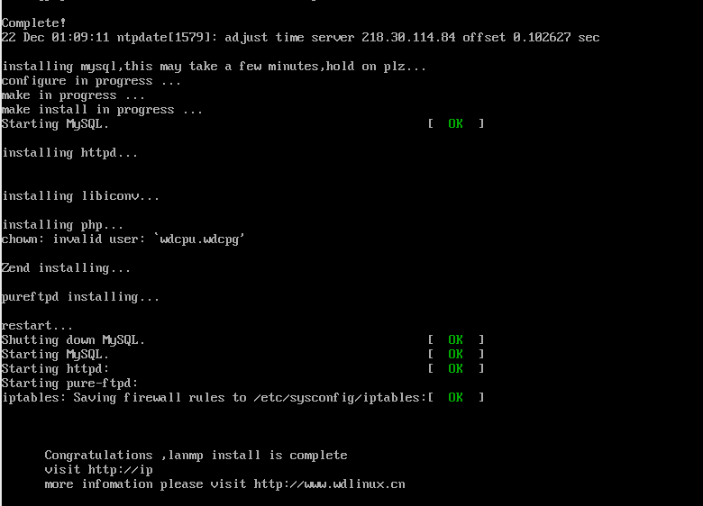

用一鍵包在CentOS6.5上安裝,快安裝完的時候出現(xiàn):chown:invalid user: 'wdcpu.wdcpg',請開發(fā)者看一下
圖片附件: 無標(biāo)題.png (2013-12-22 15:55, 15.82 KB) / 下載次數(shù) 24304
http://ahbydz.com/bbs/attachment.php?aid=4005&k=c3e89376496b53f4051632b5605956a3&t=1747074918&sid=9oyHZS

這個是用哪個地址下載安裝的
作者: byoupower    時間: 2013-12-23 11:33
   從這里安裝的wget http://dl.wdlinux.cn:5180/lanmp_laster.tar.gz
地址http://ahbydz.com/lanmp/install.html

作者: inyhow    時間: 2014-1-13 21:51
回復(fù) 3# byoupower
   我和你一樣的錯誤提示,我的系統(tǒng)是centos 6.4 64位,采用源碼安裝

作者: xy83918    時間: 2014-4-2 01:01
我的也這樣,阿里云  CentOS 6.3 64位, 還沒裝完,有影響嗎?
作者: bit    時間: 2014-8-10 11:50
阿里云 CentOS 6.5 64位源碼安裝出現(xiàn)這個問題 正卡在installing php 。。。

作者: 66eagle    時間: 2014-12-6 10:48
看這個地址的解決方法:
http://www.laicaoyuan.com/forum.php?mod=viewthread&tid=7171&extra=
按裝他的做應(yīng)該可以。 如果沒有wdcp.sh支找一下。 不行發(fā)個郵件我。 66eaqgle@163.com

作者: 暮山    時間: 2015-5-5 14:58
tar zxvf lanmp_laster.tar.gz
chmod 755 lanmp.sh
chmod 755 wdcp.sh
sh install.sh
按這個步驟安裝就可以了。
