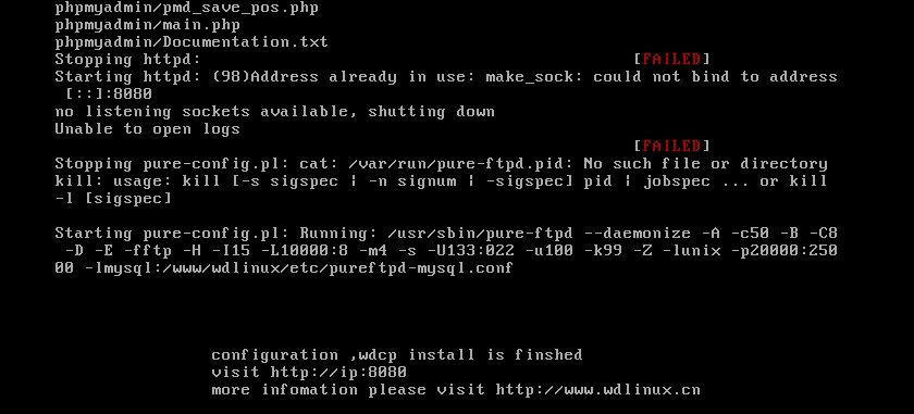

作者: wenxi    時間: 2011-11-22 23:57
本帖最后由 wenxi 于 2011-11-23 00:47 編輯
rm -fr /www/wdlinux
reboot(重起)
再重復(fù)上述的安裝即可
卸載后重裝lanmp(用in.sh),
結(jié)果最后的那些服務(wù)顯示 失敗,然后首頁可以打開,登錄wdcp顯示:
Warning: session_start() [function.session-start]: open(/tmp/sess_f23696ba4478cc1d5bb983eb2f9090ae, O_RDWR) failed: Permission denied (13) in /www/wdlinux/wdcp/inc/common.inc.php on line 12
Warning: session_start() [function.session-start]: Cannot send session cache limiter - headers already sent (output started at /www/wdlinux/wdcp/inc/common.inc.php:12) in /www/wdlinux/wdcp/inc/common.inc.php on line 12
無法連接mysql,請檢查mysql是否已啟動及用戶密碼是否設(shè)置正確!:
Warning: Unknown: open(/tmp/sess_f23696ba4478cc1d5bb983eb2f9090ae, O_RDWR) failed: Permission denied (13) in Unknown on line 0
Warning: Unknown: Failed to write session data (files). Please verify that the current setting of session.save_path is correct () in Unknown on line 0
后來再刪,先裝lanmp.sh 成功,裝wdcp_ins.sh最后出現(xiàn)
圖片附件: 捕獲.PNG (2011-11-23 00:46, 22 KB) / 下載次數(shù) 18901
http://ahbydz.com/bbs/attachment.php?aid=34&k=4cc40ddec6f064983b741b2cafd32455&t=1747048356&sid=eNbhiS
作者: admin    時間: 2011-11-23 09:04
刪除后有重起再安裝?
瀏覽器要關(guān)掉再打開

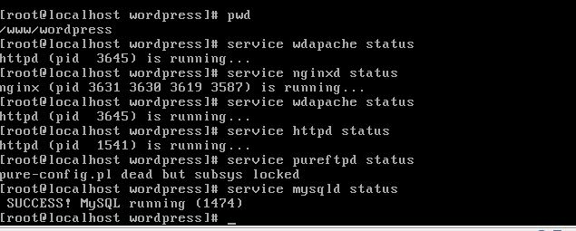

作者: wenxi    時間: 2011-11-23 11:21
回復(fù) 13# admin
   是重啟過的。由于我是在家和辦公室兩個地方都安裝vm,兩邊都是如果重裝都會發(fā)生這樣的錯誤。1、   能不能大概講一下除去wdlinux ,還回涉及到哪些目錄里面?給個思路,怎么刪了wdlinux也重啟還會相互影響。
2、另外,今天試的,重新安裝in.sh后又安裝wdcp.sh,8080控制臺正常,但首頁不得。檢查了服務(wù) 都是運行的。
3、主目錄是不是www ?
圖片附件: 1.JPG (2011-11-23 11:20, 51.92 KB) / 下載次數(shù) 18991
http://ahbydz.com/bbs/attachment.php?aid=35&k=52d605bdabd471269509c76c75eff0c4&t=1747048356&sid=eNbhiS
作者: wenxi    時間: 2011-11-23 12:03
回復(fù) 13# admin
   發(fā)現(xiàn)了,兩個vmware,一個裝wdlinux做服務(wù)器,一個裝lubuntu做客戶端?蛻舳藦膚dcp里面成功增加了一個ftp用戶,或增加個新數(shù)據(jù)庫后,wdcp就會失去響應(yīng),不管怎么刷新都鏈接不上。
這時候點別的項目都是沒用了,但ping得通。是否可以說明是wdcp 的問題,而與lanmp無關(guān)呢?
作者: admin    時間: 2011-11-23 13:50
在windows里看/操作是什么情況?
除非wdcp后臺掛了,否則不會這樣的
