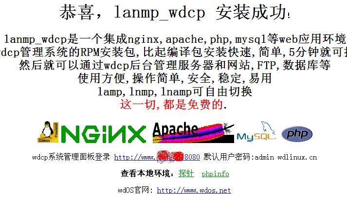

這個一鍵包已經(jīng)安裝三次了,沒一次新建網(wǎng)站成功的,我每次都新建了幾個網(wǎng)站,綁定的域名都是指向默認(rèn)目錄,等于所有域名都綁在默認(rèn)網(wǎng)站上面。每次都重啟的WEB服務(wù),HTTPD服務(wù),都沒用,最后聯(lián)服務(wù)器都重啟了,還是一樣不行。系統(tǒng)是CENTOS6.2的,后來安裝低版本的,2.5.6的,新建網(wǎng)站后是打不開任何網(wǎng)站,聯(lián)默認(rèn)網(wǎng)站都是“無法打開頁面”。如何解決這個問題

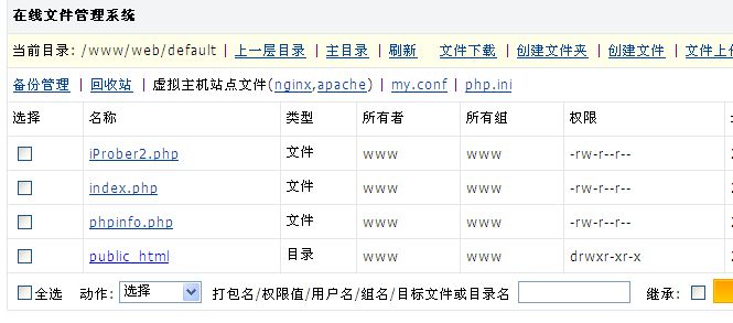

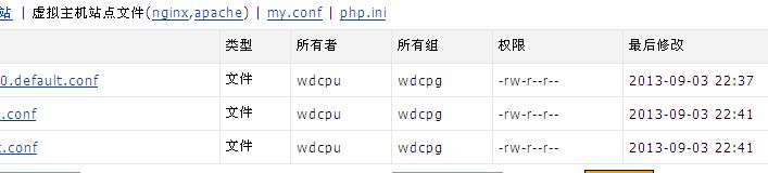

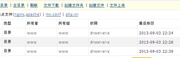

網(wǎng)站文件和目錄存在,APACHE里也有網(wǎng)站,
最后把APACHE的所有者和所有組設(shè)置為WWW,同樣無效,還是訪問默認(rèn)網(wǎng)站

創(chuàng)建默認(rèn)網(wǎng)站也沒用,還是一樣的打開網(wǎng)站顯示的是/www/web/default/下的首頁,public_html這個文件夾沒起作用
