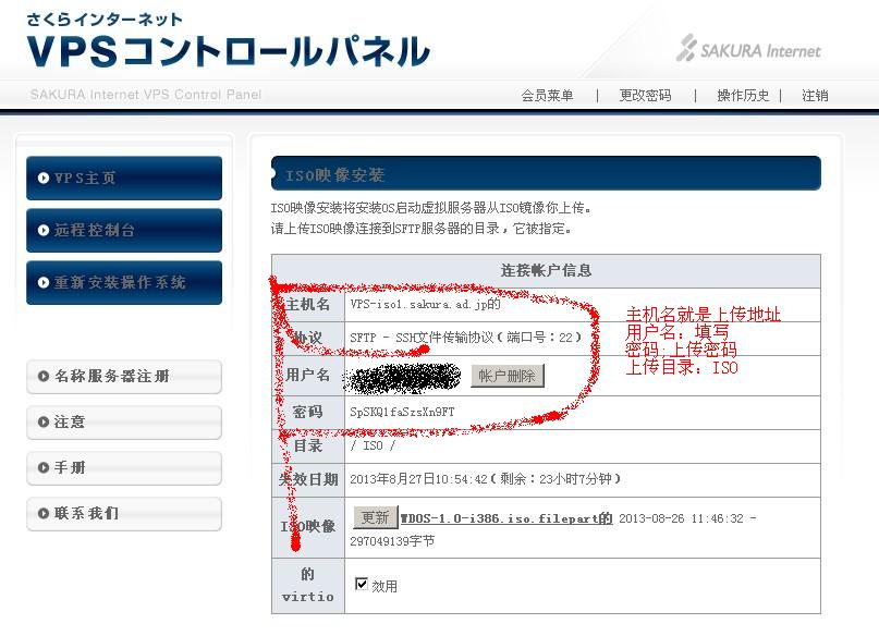

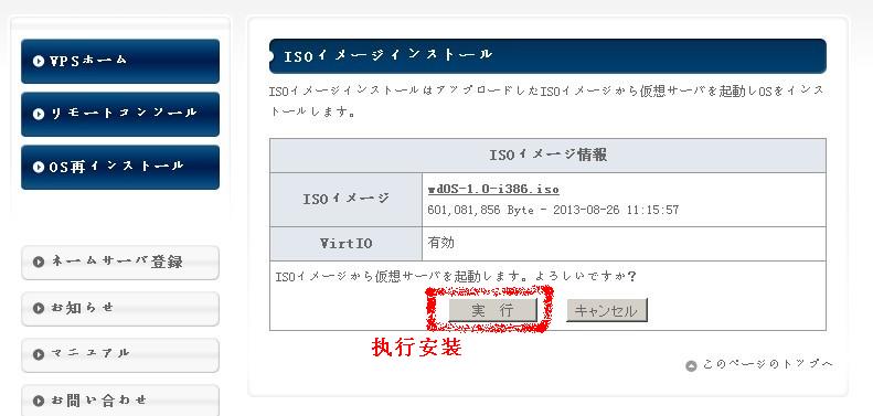

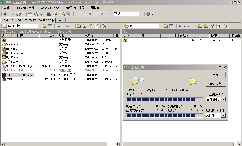

櫻花VPS控制面板:https://secure.sakura.ad.jp/vpscontrol/
先行步驟:使用谷歌瀏覽器 安裝JAVA 因為需要使用 網(wǎng)頁虛擬窗口安裝
上傳軟件:
WinSCP 采用
SFTP模式上傳
下載 (54.85 KB)
2013-8-26 11:15
下載 (73.24 KB)
2013-8-26 11:15
下載 (118.85 KB)
2013-8-26 11:15

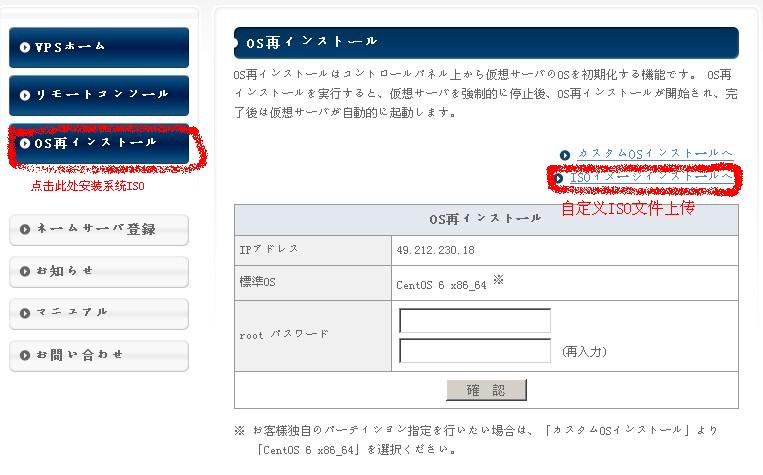

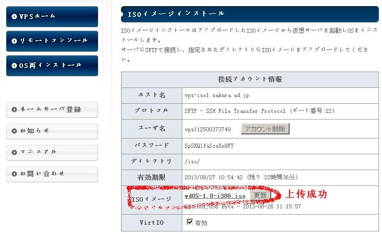

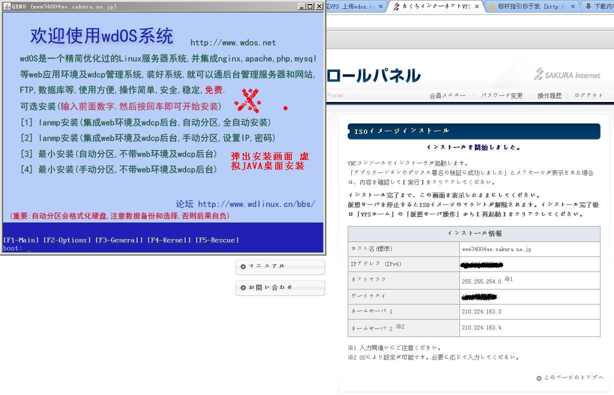

上傳成功截圖
下載 (55.16 KB)
2013-8-26 11:24
下載 (40.79 KB)
2013-8-26 11:24
下載 (132.82 KB)
2013-8-26 11:24
