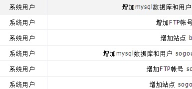

發(fā)現(xiàn)wdcp里面一些網(wǎng)站,添加的竟然顯示的是system用戶,可是確實(shí)是我添加的,感覺好奇怪。 QQ截圖20130824153055.jpg
圖片附件: QQ截圖20130824152823.jpg (2013-8-24 15:33, 18.84 KB) / 下載次數(shù) 11325
http://ahbydz.com/bbs/attachment.php?aid=3502&k=ab6ad2743b698ed72eb69fbe3062edb9&t=1747121188&sid=c88xCf
圖片附件: QQ截圖20130824153055.jpg (2013-8-24 15:33, 5.4 KB) / 下載次數(shù) 11327
http://ahbydz.com/bbs/attachment.php?aid=3503&k=51d276dc02761a83930157e0d5e893be&t=1747121188&sid=c88xCf
作者: pmtao    時(shí)間: 2013-8-24 17:22
如果你確定是你增加的,可能是網(wǎng)站一些程序增加的吧
作者: admin    時(shí)間: 2013-8-25 13:10
怎么添加的
作者: mingwd    時(shí)間: 2013-8-26 14:33
回復(fù) 3# admin
   就是直接添加的,而且以前的網(wǎng)站 許多也變成system了
作者: admin    時(shí)間: 2013-8-27 07:37
可以發(fā)后臺(tái)用戶密碼來看下

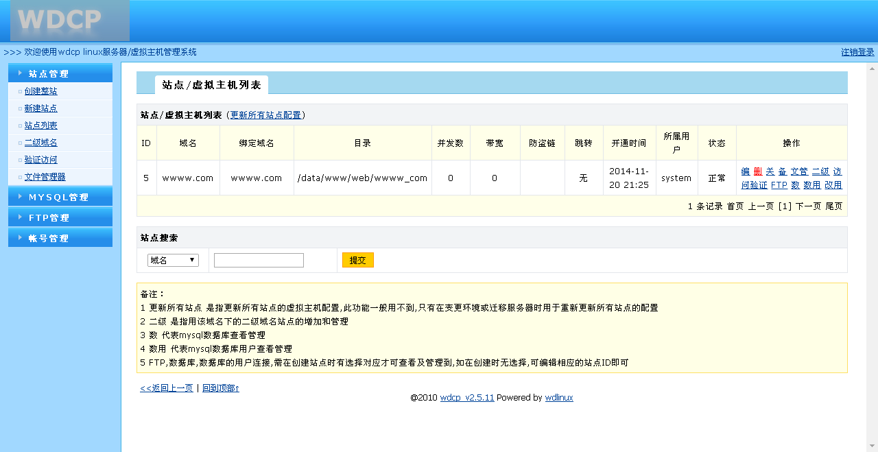

作者: lxz0052    時(shí)間: 2014-10-24 12:17
我也遇到相同的情況了,登錄后過了一段時(shí)間,關(guān)閉瀏覽器,一會(huì)兒再打開后臺(tái),不用登錄的,再創(chuàng)建網(wǎng)站就成了system添加的了
作者: lxz0052    時(shí)間: 2014-10-24 14:16
回復(fù) 5# admin
    今天發(fā)現(xiàn),用管理員賬號(hào)創(chuàng)建的普通用戶,在登錄超時(shí)后,不會(huì)返回到登錄頁面,而是變成了“system”身份的用戶,創(chuàng)建的站點(diǎn)都在“system”用戶下
作者: flymeteor    時(shí)間: 2014-11-20 21:03
我今天剛裝的臺(tái)服務(wù)器也是這個(gè)問題,登陸后一段時(shí)間不操作,就變成了是system用戶,,能建整站,ftp,mysql,修改密碼,但不知道原來密碼多少
作者: flymeteor    時(shí)間: 2014-11-20 21:43
我來跟個(gè)圖
圖片附件: wdcp服務(wù)器管理系統(tǒng)_Linux服務(wù)器管理系統(tǒng)_虛擬主機(jī)管理系統(tǒng).png (2014-11-20 21:43, 62.52 KB) / 下載次數(shù) 11644
