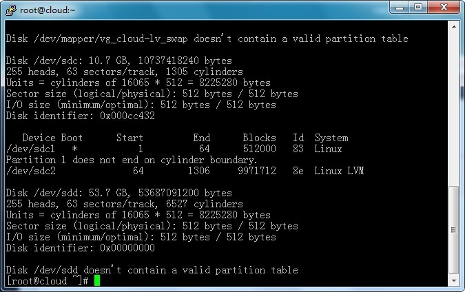

教程說必須要有這 /dev/xvdb
但我的這里顯示的是 /dev/sdd
如果要加載數(shù)據(jù)盤該怎么弄呢?請教各位了,在線等
圖片附件: 1.jpg (2013-7-9 18:44, 83.91 KB) / 下載次數(shù) 9871

作者: admin    時間: 2013-7-10 09:20
教程說必須要有這 /dev/xvdb
哪個教程有這個?
作者: dobter    時間: 2013-7-11 12:25
/dev/sdd 替換相應的硬盤就可以啦
作者: admin    時間: 2013-7-11 17:58
樓上很對
作者: cwjbfj    時間: 2013-7-12 16:24
謝謝!修改后安裝成功了!
