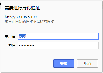

使用用戶名root 密碼737d045f 登陸wdcp 面板的 phpmyadmin,提示密碼錯(cuò)誤
在wdcp后臺面板》mysql管理》密碼管理   修改root密碼 輸入737d045f 提示錯(cuò)誤

現(xiàn)在問題是phpmyadmin 怎么重置密碼使用root 登陸的時(shí)候就是報(bào)錯(cuò),還請幫忙看下,謝謝
圖片附件: phymyadmin root 登錄提示錯(cuò)誤.png (2017-12-30 17:59, 6.49 KB) / 下載次數(shù) 13556
