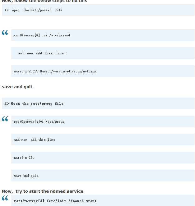

剛剛在Linode搭建的wdcp中安裝了wddns模塊,安裝成功后顯示named未能啟動成功。
后來在Google搜索了一下,找到了解決方法。(原文地址http://www.linuxspy.info/1281/starting-named-named-user-named-unknown/)
希望能夠幫助到遇到同樣問題的童鞋。

這樣也可以
或是直接useradd named
