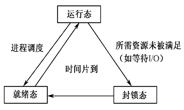

1.進程及其狀態(tài)
簡單說來,進程就是程序的一次執(zhí)行過程。
進程至少要有三種基本狀態(tài)。這三種基本狀態(tài)是:運行態(tài)、就緒態(tài)和封鎖態(tài)(或等待態(tài))。
進程的狀態(tài)可依據(jù)一定的條件和原因而變化
(31.57 KB)
2013-5-20 22:30
運行狀態(tài):指當前進程已分配CPOU,它是程序正在處理器上執(zhí)行的狀態(tài)。在一般單一CPU機制中,任何時刻處于運行狀態(tài)的進程至多只有一個。
就緒狀態(tài):指進程已具備運行條件,但因為其他進程正占用CPU,所以暫時不能運行而等待分配CPU資源的狀態(tài)。處于該狀態(tài)的進程可以有多個。
封鎖狀態(tài):只進程因等待某種事件發(fā)生(如等待某一輸入、輸出操作完成,等待其他進程發(fā)來的信號等)而暫時不能運行的狀體。處于封鎖狀態(tài)的進程尚不具備運行條件。也成為不可運行狀態(tài)或掛起狀態(tài)?梢杂卸鄠。

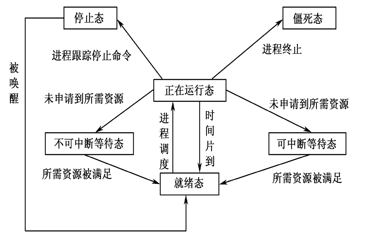

2.Linux進程狀態(tài)

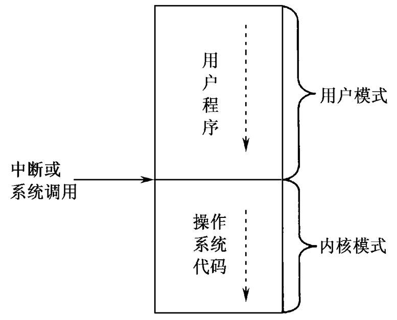

3.進程的模式和類型
在Linux系統(tǒng)中,進程的執(zhí)行模式劃分為用戶模式和內(nèi)核模式
按照進程的功能和運行的程序來分,進程劃分為兩大類:一類是系統(tǒng)進程,另一類是用戶進程

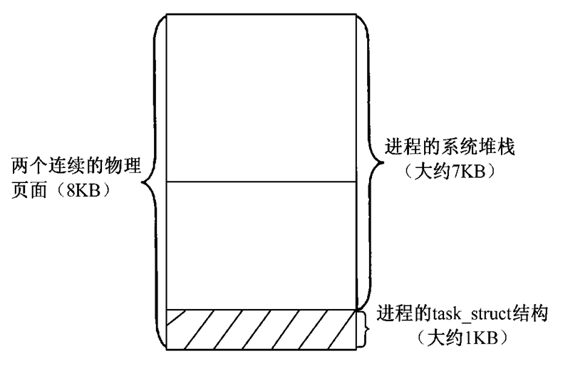

2.進程系統(tǒng)堆棧
每個進程都有一個系統(tǒng)堆棧,用來保存中斷現(xiàn)場信息和進程進入內(nèi)核模式后執(zhí)行子程序(函數(shù))嵌套調(diào)用的返回現(xiàn)場信息。
每個進程的系統(tǒng)堆棧和task_struct數(shù)據(jù)結(jié)構之間存在緊密聯(lián)系,因而二者物理存儲空間也連在一起
系統(tǒng)堆棧的大小靜態(tài)確定,用戶堆?稍谶\行時動態(tài)擴展

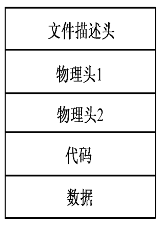

4.進程映像的更換
改換進程映像的工作很復雜,是由系統(tǒng)調(diào)用execve( )實現(xiàn)的,它用一個可執(zhí)行文件的副本來覆蓋該進程的內(nèi)存空間。
ELF可執(zhí)行文件格式示意圖
(16.32 KB)
2013-5-20 22:49

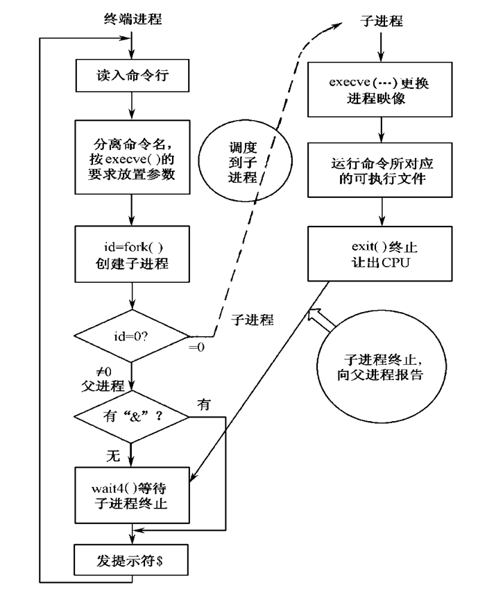

5.2.5 shell基本工作原理
它不屬于內(nèi)核部分,而是在核心之外,以用戶態(tài)方式運行。其基本功能是解釋并執(zhí)行用戶打入的各種命令,實現(xiàn)用戶與Linux核心的接口。

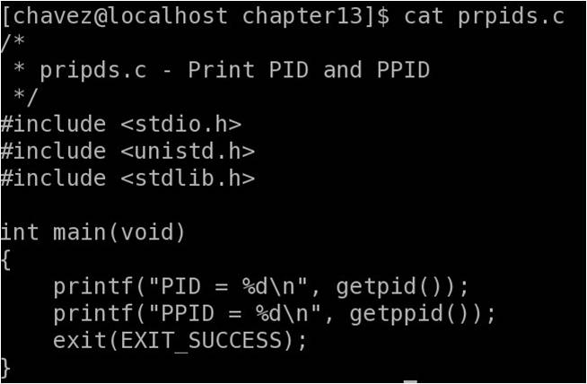

進程標識號
進程的兩個知名屬性:進程號(Process ID, PID)和父進程號(Parent Process ID,PPID)
PID/PPID都為整數(shù),唯一標識一個進程
所有的進程有個共同的祖先:pid=1的進程,即init進程

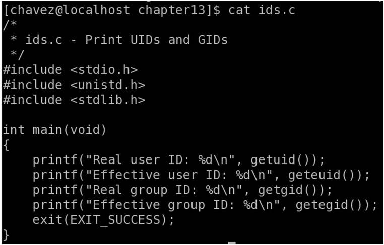

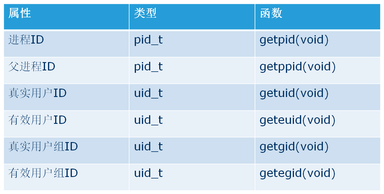

Real和effective標識號
進程的屬性
(33.11 KB)

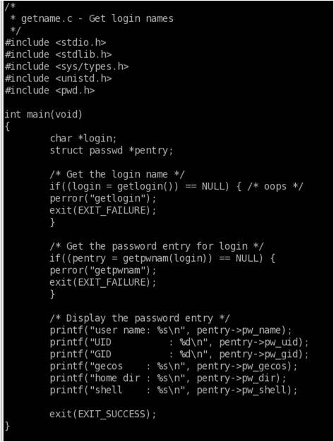

用戶和用戶組的信息
getlogin()函數(shù)返回用戶的登錄名
getpwname()函數(shù)以上面的函數(shù)返回值為參數(shù),從/etc/passwd文件中返回該登錄名的所有信息。
#include <unistd.h>
char *getlogin(void)
#include <pwd.h>
struct passwd *getpwnam(const char *name)

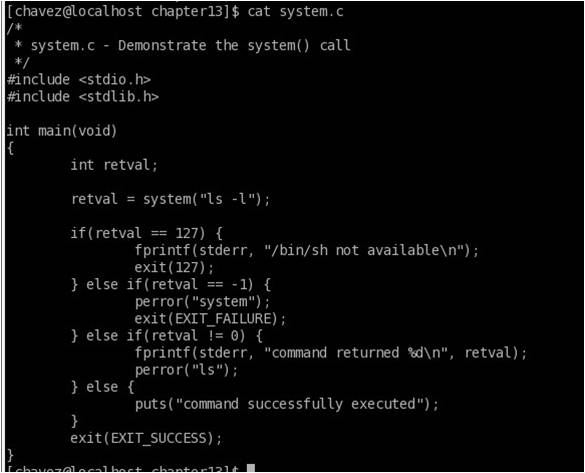

使用system創(chuàng)建進程
system函數(shù)原型如下:
#include <stdlib.h>
int system(const char *string)
它通過把system傳遞給/bin/sh –c來執(zhí)行 string所指定的命令,string中可以包含選項和參數(shù),接著整個命令行(/bin/sh –c string)又傳遞給系統(tǒng)調(diào)用execve(隨后介紹)。如果沒有/bin/sh,system返回127,如果出現(xiàn)其他錯誤,則返回-1;如果至此那個成功則返回string的代碼

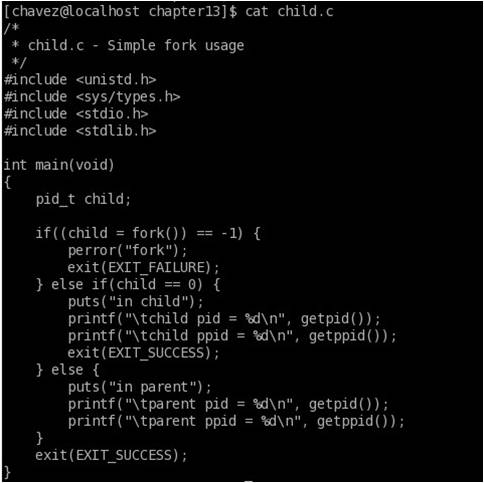

Fork系統(tǒng)調(diào)用創(chuàng)建進程
fork調(diào)用創(chuàng)建一個新進程
語法:
#include <unistd.h>
pid_t fork(void)
如果fork成功,就向父進程返回子進程的pid,并向子進程返回0.
fork創(chuàng)建的新進程是和父進程(出了pid和ppid)一樣的副本,包括真實有效的UID,GID,進程組和會話ID、環(huán)境、資源限制、打開的文件以及共享的進程段
父進程和子進程之間有一點區(qū)別。子進程沒有繼承父進程的超時設置(使用alarm調(diào)用)、父進程的文件鎖、或者未決信號。
