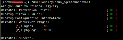

問題一:相信很多人和我一樣,安裝其他版本的php時總是失敗,很有可能是因為安裝了云鎖的原因,請先完全卸載云鎖,只關閉云鎖服務是不行的。
卸載云鎖命令:/usr/local/yunsuo_agent/uninstall
得到如下截圖表示卸載成功,可以開始安裝你需要的php版本了。
安裝后可以重新安裝云鎖,但是卸載的時候請確保完全卸載了。

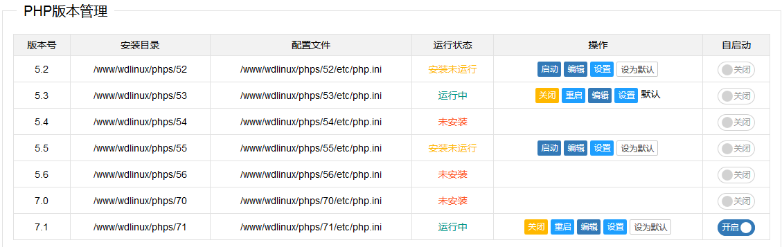

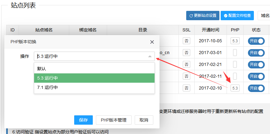

問題三:為什么我安裝了別的php版本,但網(wǎng)站使用的還是之前的版本?
首先安裝多PHP版本后,需要先在php版本管理里邊開啟你所需要的版本,然后再到站點列表里為相應的網(wǎng)站切換php版本,如下面的截圖所示。

最后是本人安裝多php版本后的效果圖一張:
