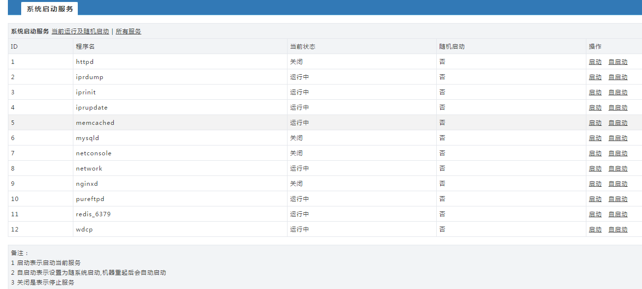

網(wǎng)站一直運(yùn)行穩(wěn)定,所以我就一直沒(méi)有動(dòng)服務(wù)器也沒(méi)有登錄系統(tǒng)管理平臺(tái)。今天網(wǎng)站運(yùn)行的有點(diǎn)慢,我想著是是服務(wù)器運(yùn)行的時(shí)間長(zhǎng)了,于是我就把服務(wù)器重啟了一下。然后本服務(wù)器里兩個(gè)站點(diǎn)都打不開(kāi)了。
于是我首先就聯(lián)系了服務(wù)器商,他們測(cè)試是80端口關(guān)閉,然后我就登錄本平臺(tái)看看。發(fā)現(xiàn)是HTTPD關(guān)閉了,開(kāi)啟不了,提示“啟動(dòng)失敗”。。然后我就試著其他的按鈕,結(jié)果發(fā)現(xiàn)要是是無(wú)法啟動(dòng),無(wú)法備份、無(wú)法關(guān)閉等等。。。。

作者: pengjunjie    時(shí)間: 2017-8-17 18:19
這里關(guān)閉的都打不開(kāi)。

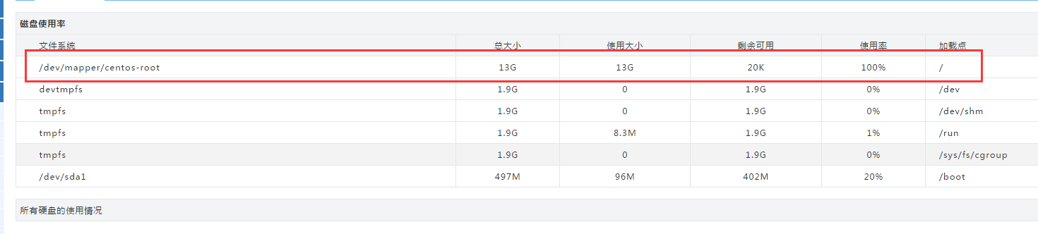

作者: admin    時(shí)間: 2017-8-17 22:23
有可能是磁盤滿了
作者: pengjunjie    時(shí)間: 2017-8-17 22:42
回復(fù) 4# admin
    怎么清理?
作者: pengjunjie    時(shí)間: 2017-8-17 22:52
回復(fù) 4# admin
    管理您好,下面的截圖提示第一條滿了,怎么刪除清理那里面的空間??謝謝!

作者: dnf008    時(shí)間: 2017-8-18 15:12
回復(fù) 6# pengjunjie
   你是不是其他盤沒(méi)掛載吧?怎么 總共才不到20g磁盤?
作者: ink    時(shí)間: 2017-8-18 18:00
你得關(guān)閉log,我100G的盤,幾天功夫就被占用滿了,關(guān)閉了就好了。
