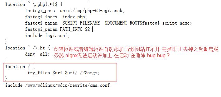

作者: haojisu    時間: 2017-9-4 14:36
回復 3# admin
圖片附件: QQ截圖20170904142112.jpg (2017-9-4 14:36, 29.83 KB) / 下載次數(shù) 15161
http://ahbydz.com/bbs/attachment.php?aid=7936&k=a9effd23cb09856e58740b63fb680a80&t=1749301150&sid=Tsfva7
作者: admin    時間: 2017-9-5 10:43
回復 4# haojisu
   首先,加這段系統(tǒng)是正常的,也就是系統(tǒng)會自動加的,否則,有些網(wǎng)站是會打不開的
其實,不加這個,就無法啟動nginx,這個不太可能,因為這個不會影響到啟動或重起
再者,你說啟動了再刪除,刪除后,沒重啟或重新加載,能生效嗎?不可能
