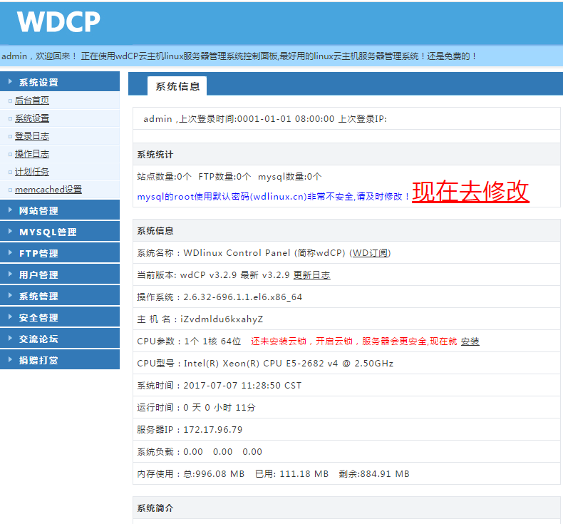

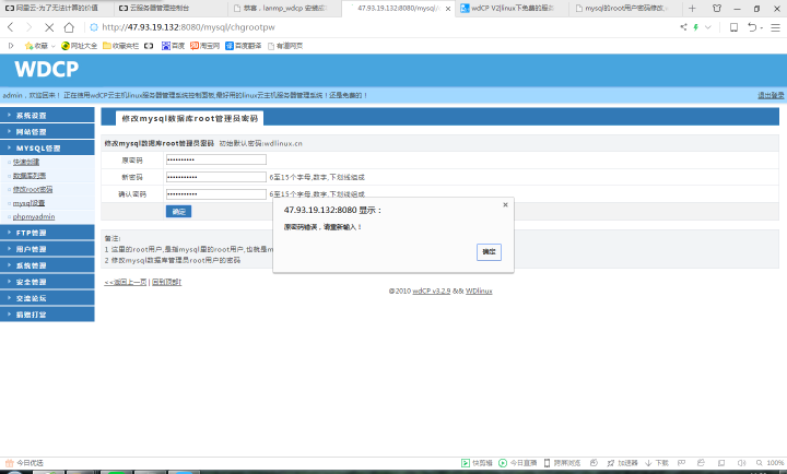

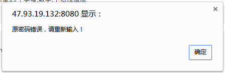

自己在安裝lanmp_wdcp控制面板是,系統(tǒng)也提示
lanmp_wdcp 控制面版安裝成功以后,第一次登錄后臺(tái)管理平臺(tái),面板登錄密碼修改成功了,可是mysql數(shù)據(jù)庫(kù)root管理員密碼死活修改不成,一直出現(xiàn)原密碼錯(cuò)誤,請(qǐng)重新輸入,把網(wǎng)頁(yè)緩存清理了以后,緊接著阿里云服務(wù)器也重新啟動(dòng)了一次,可是問(wèn)題依舊是問(wèn)題呀,對(duì)了,在裝lanmp_wdcp控制面板至前,自個(gè)把阿里云實(shí)例重新初始化了一次,然后才開(kāi)始安裝的lanmp_wdcp控制面板,

作者: ppopcn    時(shí)間: 2017-7-8 14:03
使用rpm快速安裝的就會(huì)出這個(gè)問(wèn)題,應(yīng)該是沒(méi)有安裝mysql,啟動(dòng)mysql也失敗
還是老實(shí)的慢慢的安裝吧
作者: admin    時(shí)間: 2017-7-9 09:40
一個(gè)可能是安裝錯(cuò)誤或失敗
一個(gè)可能是系統(tǒng)有其它版本的mysql
