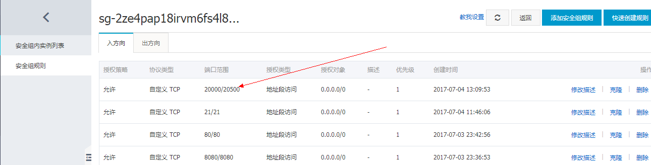

使用VPS或者ECS的朋友注意啦
1、FTP無法連接一般都是端口問題:FTP除了21端口以外,
2、還要開通20000/20500端口(20000到20500);
3、服務(wù)器本身開通以后還要在服務(wù)器運營商的網(wǎng)站管理系統(tǒng)開通;
一下是阿里云的配置:云服務(wù)器ECS-》網(wǎng)絡(luò)和安全-》安全組-》配置規(guī)則
圖片附件: QQ圖片20170704131556.png (2017-7-4 13:28, 42.83 KB) / 下載次數(shù) 11995

作者: waterg    時間: 2017-7-29 03:23
狀態(tài):         不安全的服務(wù)器,不支持 FTP over TLS。
狀態(tài):         已登錄
狀態(tài):         讀取目錄列表...
已按樓主增加安全組策略,并添加了21/21等端口。
在ftp連接模式改為被動模式,
強制utf-8也設(shè)置了。
阿里云ecs沒辦法獲取目錄,請問如何解決?...
