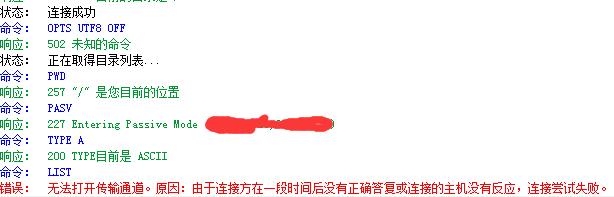

作者: 就是靠近你    時(shí)間: 2017-6-21 09:51     標(biāo)題: 萬網(wǎng)ecs7.3 64位系統(tǒng)安裝(當(dāng)前版本: wdCP v3.2.8)ftp無法鏈接
萬網(wǎng)ecs7.3 64位系統(tǒng)安裝(當(dāng)前版本: wdCP v3.2.8)ftp無法鏈接  21  20000/20500   端口都配置了 QQ截圖20170621093730.jpg

作者: tatian    時(shí)間: 2017-6-29 11:33
同樣的問題 頂起
作者: tatian    時(shí)間: 2017-6-29 14:46
已經(jīng)在阿里云開放21 80 88 3306  以及20000/20500 端口
centos7的防火墻關(guān)了也沒用
FTP站點(diǎn)建了再刪,再建也沒用。
感覺這個(gè)V3版本,明顯沒有以前好用。FTP這里出問題的用戶太多了。
作者: tatian    時(shí)間: 2017-6-29 14:47
什么主動(dòng)模式 被動(dòng)模式 反復(fù)勾選N次 也不行
作者: 就是靠近你    時(shí)間: 2017-7-2 10:07
已解決,調(diào)一下被動(dòng)模式。
作者: lin774098064    時(shí)間: 2017-9-2 20:57
你好樓主你的問題解決了嗎?我和你一樣的問題 ftp無法獲取列表
作者: 332682323    時(shí)間: 2017-9-4 12:18
我調(diào)了被動(dòng)模式還是不行啊
作者: flighty    時(shí)間: 2017-9-8 16:35
防火墻iptables也要打開20000:20500端口
