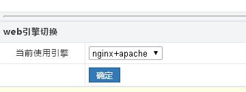

之前一直想多版本共存,終于在V3上實現(xiàn)了,但現(xiàn)在遇到一個問題。
服務(wù)器為Linux系統(tǒng),之前安裝了DZ程序,偽靜態(tài)等都設(shè)置好了,網(wǎng)站也能正常打開和訪問。
     而升級多版本共存后,偽靜態(tài)的頁面全都打不開。 WEB引擎為:nginx+apache
請問這個要設(shè)置什么樣偽靜態(tài)規(guī)則?.htaccess無法使用??
圖片附件: 12.png (2017-6-14 23:31, 3.84 KB) / 下載次數(shù) 25038
