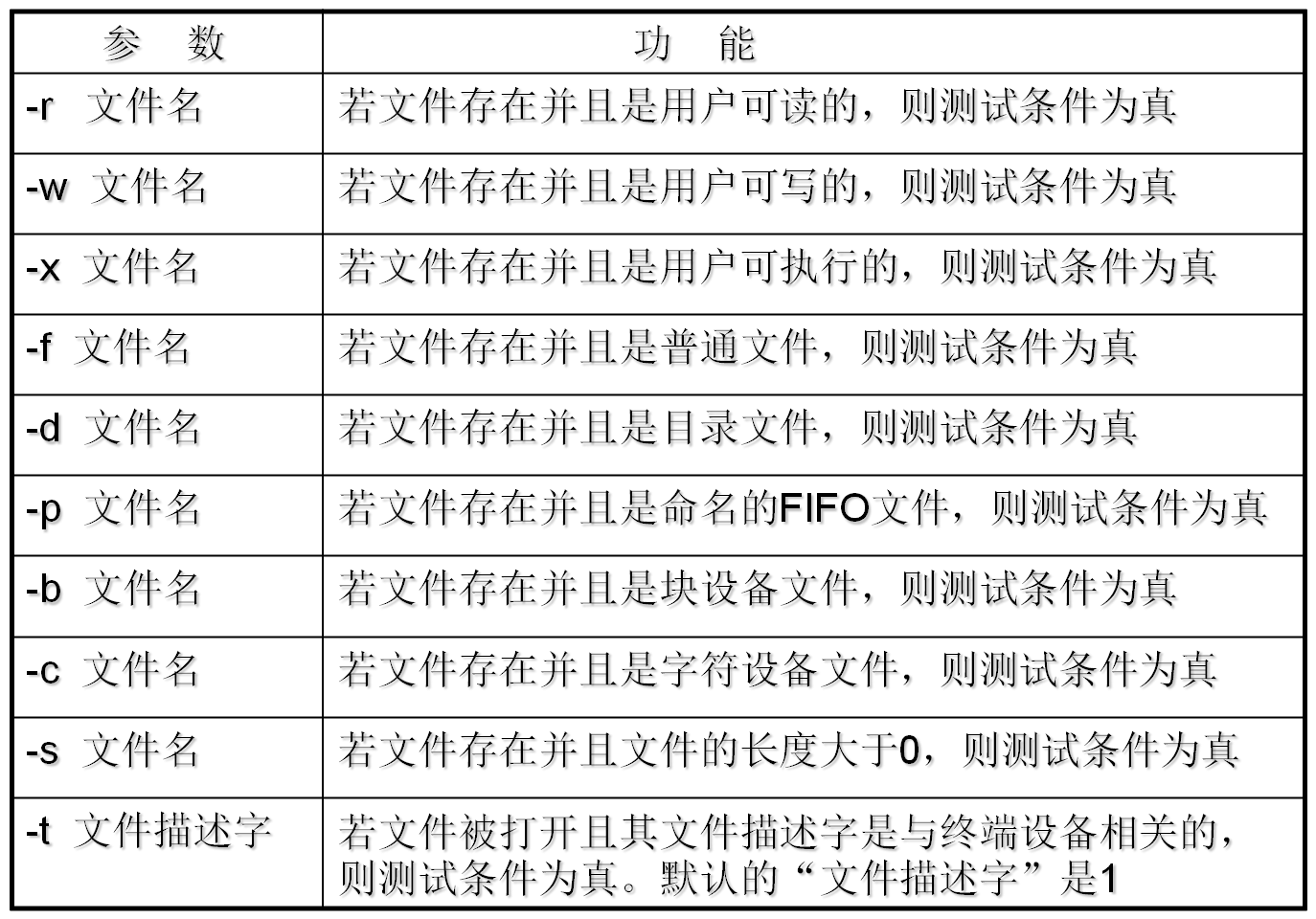

1.有關(guān)文件方面的測試

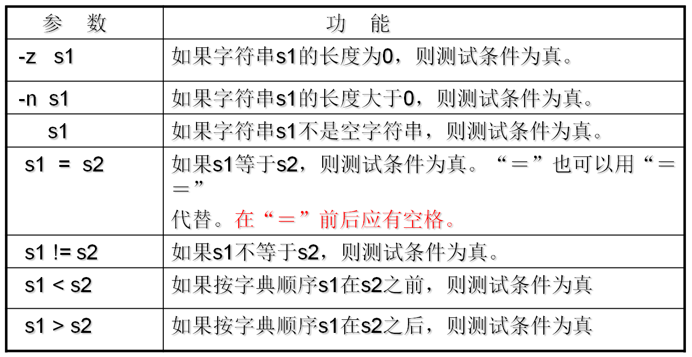

2.有關(guān)字符串方面的測試

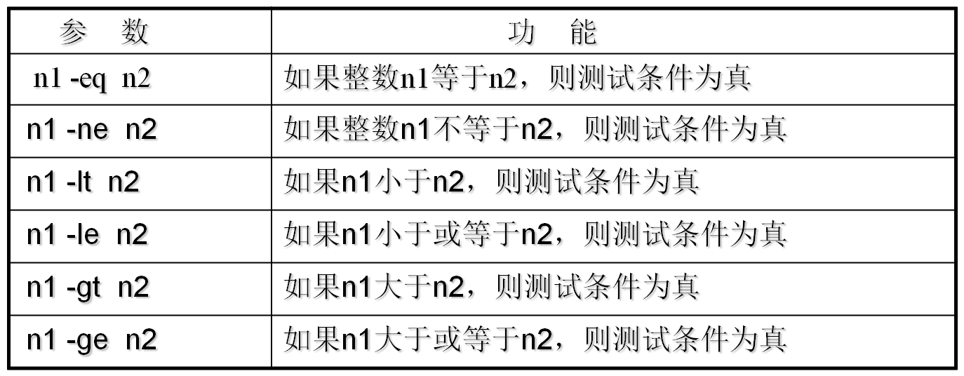

3.有關(guān)數(shù)值方面的測試
4.邏輯運算符 上述測試條件可以在if 語句或循環(huán)語句中單個使用,也可以通過邏輯運算符把它們組合起來使用。可以在測試語句中使用的邏輯運算符有:
!      邏輯非( NOT ),它放在任意邏輯表達式之前,使原來為真的表達式變?yōu)榧,使原來為假的變(yōu)檎。例如?/font>          [ !  -r  $1 ] , ! test  -r  “$1”等。 - a    邏輯與( AND ),它放在兩個邏輯表達式中間,僅當(dāng)兩個表達式都為真時,結(jié)果才為真。例如,           [  - f  "$myfile"  - a  - r  “$myfile"  ]    - o    邏輯或( OR ),它放在兩個邏輯表達式中間,其中只要有一個表達式為真,結(jié)果就為真。例如,           [  "$a"  -ge  0  -o  "$b"  -le  100  ] (表達式)    圓括號,它可以把一個邏輯表達式括起來,使之成為一個整體,優(yōu)先得到運算。例如,               [  \( "$a"  -ge  0 \)  -a  \( "$b"  -le  100 \)  ]邏輯表達式中的條件測試運算符優(yōu)先級高于“!” 運算符,“!” 運算符的優(yōu)先級高于“ -a”運算符,“-a”運算符高于 “-o”,而且圓括號( )高于 “-a”
5.特殊條件測試(1) :表示不做任何事情,其退出值為0。(2)true  表示總為真,其退出值總是0。(3)false  表示總為假,其退出值是255。
