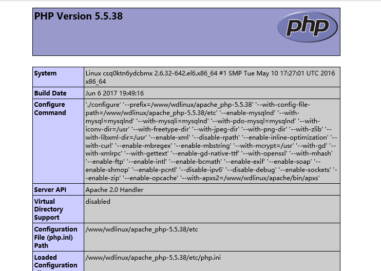

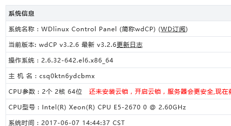

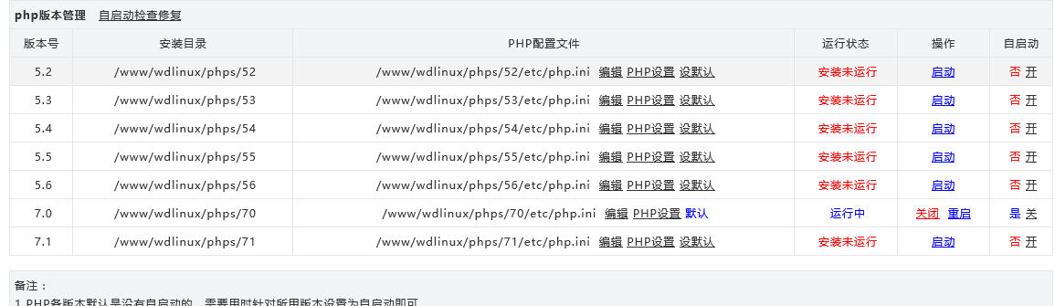

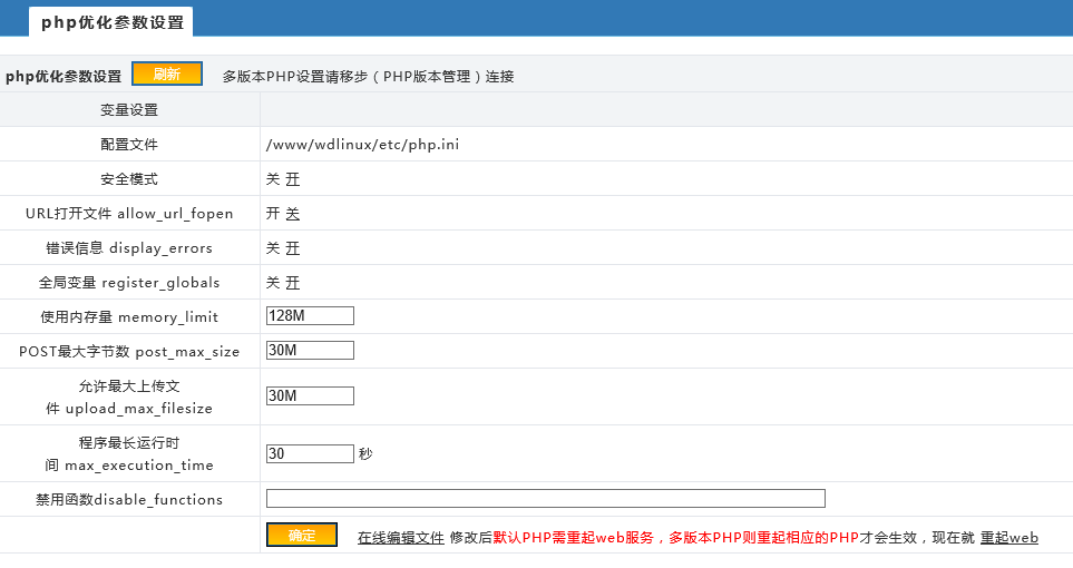

直接上圖說話!
我修改后,都有重啟 WEB服務(wù),甚至重啟服務(wù)器都試過兩次。為什么還是不能切換到7.0的版本

圖片附件: [安裝了多個(gè)版本] 2.png (2017-6-7 14:58, 39.13 KB) / 下載次數(shù) 46832
http://ahbydz.com/bbs/attachment.php?aid=7524&k=f7cd0b72bfa86b86549ebcd6c9d4163b&t=1746862280&sid=d2AsMU
圖片附件: [默認(rèn)配置] 3.png (2017-6-7 14:58, 30.11 KB) / 下載次數(shù) 46519
http://ahbydz.com/bbs/attachment.php?aid=7525&k=9560f88f6b24d21797f8540f12e820d2&t=1746862280&sid=d2AsMU
圖片附件: [php探針] 4.png (2017-6-7 14:58, 45.93 KB) / 下載次數(shù) 46781
http://ahbydz.com/bbs/attachment.php?aid=7526&k=e3e229ee5815bfd852febec5b699a2ff&t=1746862280&sid=d2AsMU

    切換到單N,后臺(tái)提示php7 已運(yùn)行, 但是打開網(wǎng)址會(huì) 502 Bad Gateway
作者: ropon    時(shí)間: 2017-6-7 17:35
回復(fù) 5# huitailan
切換單N時(shí),站點(diǎn)php版本選擇默認(rèn),默認(rèn)是php5.5,您沒有開啟php5.5,故提示502
N+A模式下,修改站點(diǎn)php為php7.0 按理應(yīng)該沒問題
