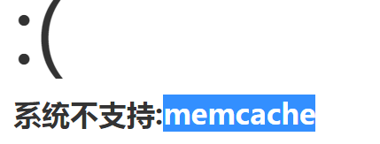

作者: 舊城    時(shí)間: 2017-6-3 13:54
   我是全新安裝的wdcpv3_2  然后切換引擎到nginx的 安裝了php5.5版本 在phpinfo里面 沒有看到 openssl 和memcache 這個(gè)兩個(gè) 怎么回事額 還要重新安裝這2個(gè)嗎
