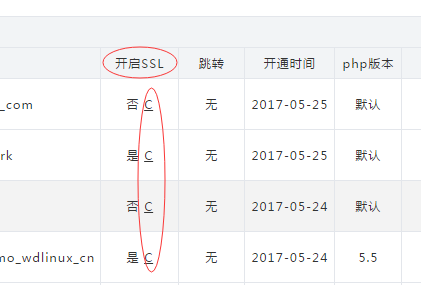

從v3.2.5開始,可直接在后臺上創(chuàng)建letsencrypt的證書并啟用
使用SSL/HTTPS,就這么簡單,直接在后臺,一個點(diǎn)擊,就都全好了
不過這個創(chuàng)建要連接海外服務(wù)器,時間稍微會久一點(diǎn),不同的線路帶寬也會不一樣
默認(rèn)一個證書只可以綁定兩個域名,一個頂級域名,一個子域名
如使用wdlinux.cn創(chuàng)建的站點(diǎn),在創(chuàng)建證書時,將自動綁定
wdlinux.cn,ahbydz.com
怎么創(chuàng)建,在哪里?
看下圖,點(diǎn)擊“C”即可

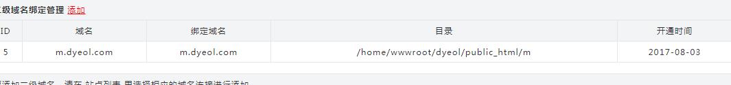

回復(fù) 1# admin

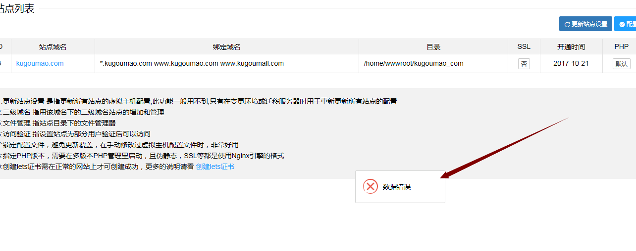

作者: sugege550055    時間: 2017-12-28 16:12
創(chuàng)建失敗,顯示“系統(tǒng)錯誤”,求解
