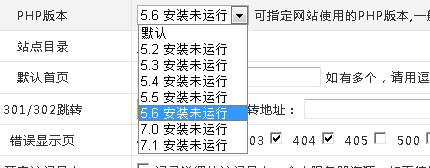

如圖

作者: wehooshen    時(shí)間: 2017-5-25 15:56
php手動(dòng)啟動(dòng)后網(wǎng)站運(yùn)行正常,修改nginx配置文件在重啟服務(wù)器后還原成初始內(nèi)容,無法保存自定義內(nèi)容

作者: wehooshen    時(shí)間: 2017-5-25 18:24
已解決,
后臺(tái) - 網(wǎng)站管理 - php版本管理
把自啟動(dòng)打開即可
