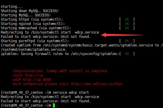

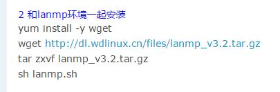

今天 wget WDCP3.2安裝后8080打不開(kāi),原因找不到wdcp服務(wù)
本帖最后由 artrogue 于 2017-5-11 13:45 編輯
(7.74 KB)
2017-5-11 09:46
按照這里下載安裝后IP:8080的WDCP面板打不開(kāi)

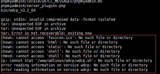

查看了一下
# service wdcp status
發(fā)現(xiàn)是
WDCP服務(wù)找不到造成的
(36.53 KB)
2017-5-11 09:47
(38.09 KB)
2017-5-11 09:47
centos 7.2
昨天下載安裝都一切正常,今天系統(tǒng)恢復(fù)一下 再下載安裝就這樣了
求教

解決了
不過(guò)好奇怪 昨天我用putty鏈接輸命令安裝都可以 今天我用Xshell連接輸命令行安裝幾次都是這樣找不到WDCP服務(wù)
剛才我換成putty連接輸入命令行再次安裝又可以了 什么鬼
admin
時(shí)間:
2017-5-11 12:34
文件沒(méi)下載完整
