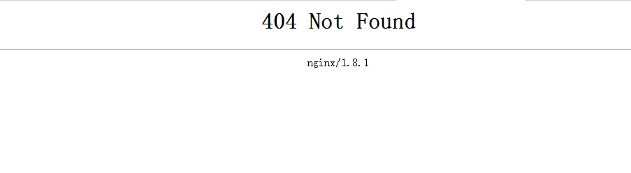

回復(fù) 5# admin
   淡定,我說下我的情況,我原來是3.0版本,已經(jīng)建設(shè)了2個網(wǎng)站,現(xiàn)在升級到了3.2,php版本也全都安裝了,在安裝好之后,之前的網(wǎng)站php版本只能使用默認(rèn)版本,無法切換其他版本是這個意思!一旦切換到其他版本網(wǎng)站就打不開,只能使用默認(rèn)版本。是這個意思。。。。。所有的版本都試了  打開都是下圖這樣,用默認(rèn)沒問題,我沒試過新建的網(wǎng)站能否修改php版本,還有我用的web   是     3 nginx+apache 表示nginx+apache+php+mysql的組合 666.png
