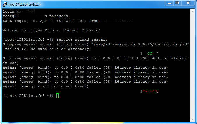

重啟服務器后wdcp后臺無法入    ssh   wdcp重啟也沒用   nginxd提示端口占用

圖片附件: QQ圖片20170428151429.png (2017-4-28 15:27, 52.13 KB) / 下載次數(shù) 10648

作者: wlforyou    時間: 2017-4-30 13:12
看看是不是apache開啟了
作者: zdc456    時間: 2017-6-9 15:36
先關(guān)閉APACHE,service wdapache stop,再開啟service wdcp start
