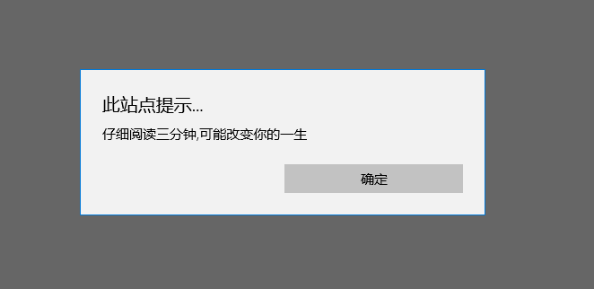

你是否遇到過你的網(wǎng)站打開一會就自動跳轉(zhuǎn)到其他頁面,而且這個問題是你的用戶告訴你的,而你自己卻沒有遇到?
discuz掛馬彈出頁面
經(jīng)過蔥子我細(xì)心的對掛馬網(wǎng)站做排查,終于讓我找到了問題所在。
