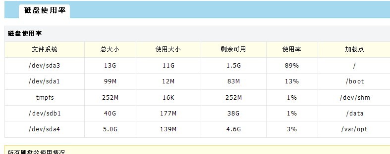

我的盤(pán)快滿(mǎn)了 我該怎么辦  謝謝
數(shù)據(jù)盤(pán)里啥也木有
圖片附件: QQ圖片20130429113605.jpg (2013-4-29 11:38, 43.93 KB) / 下載次數(shù) 8816

我的貌似也這樣  突然 變100% 不知道是不是mysql 日志填滿(mǎn)了

你想用sdb這塊硬盤(pán)來(lái)做網(wǎng)站目錄?
wdcp網(wǎng)站目錄是/www
先把服務(wù)停了:
service mysqld stop
service pureftpd stop
service httpd stop
service nginxd stop
再把/data目錄的數(shù)據(jù)備份好:
mkdir /databak
mv /data/* /databak/
umount /dev/sdb1
然后:
mkdir /wwwbak
mv /www/* /wwwbak/
mount /dev/sdb1 /www
mv /wwwbak/*  /www
mv /databak/* /data
最后再開(kāi)啟服務(wù):
service mysqld start
service pureftpd start
service httpd start
service nginxd start
記得在fstab上增sdb1的開(kāi)機(jī)自動(dòng)掛載
對(duì)linux不了解的特別提示,注意所有操作都在/目錄下進(jìn)行。

記得在fstab上增加sdb1的開(kāi)機(jī)自動(dòng)掛載到/www目錄
