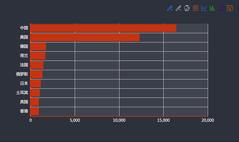

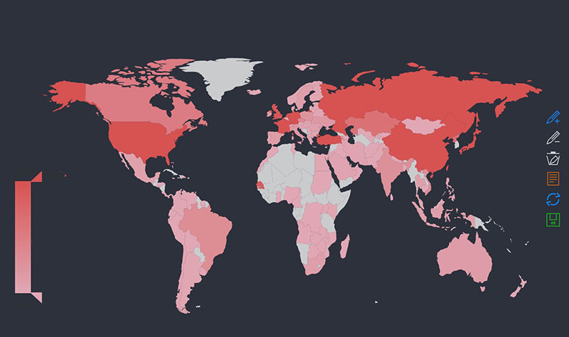

先看看Redis未設(shè)置鑒權(quán)多么的普遍嚴(yán)重:
全球無(wú)驗(yàn)證可直接利用 Redis 分布情況
全球無(wú)驗(yàn)證可直接利用 Redis TOP 10 國(guó)家與地區(qū)
