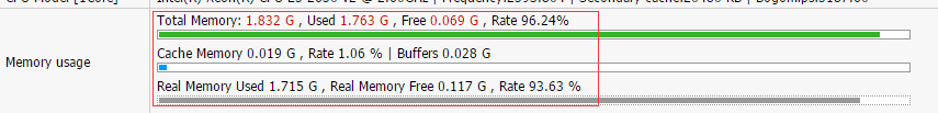

現(xiàn)在論壇上遇到很多MySQL掛掉的問題,一般都是服務器內(nèi)存占用過高導致MySQL服務掛掉了。
貼圖看下某人的MySQL掛掉時的服務器內(nèi)存占用
看圖:內(nèi)存占用已經(jīng)非常高了
這個時候你重啟服務器,其實就是將內(nèi)存重新釋放了。
但是每次掛掉就重啟服務器總不是很好。
解決辦法就是增加內(nèi)存或者增加虛擬內(nèi)存
怎么增加虛擬內(nèi)存,我也不懂,所以回帖中就不要問我怎么增加虛擬內(nèi)存
你問了我也不知道,白問
當然,你說你內(nèi)存本來就很大,還是會出現(xiàn)MySQL掛掉的情況
那么你檢查下你的wdcp后臺,切換web服務器為Apache或者nginx,不要用Apache+nginx的組合
如果還是會出現(xiàn)這個問題,那就檢查下服務器程序進程,看下是哪些程序占用內(nèi)存過高
update 2017/02/27
最近自己的服務器也遇到了mysql無法正常啟動的現(xiàn)象。查看了內(nèi)存使用情況,發(fā)現(xiàn)內(nèi)存使用正常。
后來想起來再服務器后臺設(shè)置了自動備份網(wǎng)站文件的功能,果斷去查看了磁盤使用率,爆滿了。
刪除掉回收站、備份管理里面的文件,再重啟mysql后,正常了。
