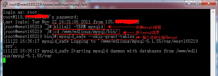

1、ssh登陸到linux服務(wù)器,向mysqld server 發(fā)送kill命令關(guān)掉mysqld server(不是 kill -9),存放進(jìn)程ID的文件通常在mysql的數(shù)據(jù)庫(kù)所在的目錄中。(命令輸入部分用紅色標(biāo)注)
  #killall -TERM mysqld
  2、 使用`--skip-grant-tables' 參數(shù)來(lái)啟動(dòng) mysqld(/www/wdlinux/mysql/bin/為wdcp系統(tǒng)的mysql路徑,非此系統(tǒng)的,請(qǐng)變更mysql的路徑)。
#cd /www/wdlinux/mysql/bin/
#mysqld_safe --skip-grant-tables
啟動(dòng)后的狀態(tài),如圖:

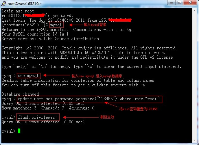

3、 原有的ssh客戶(hù)端不要關(guān)閉(若該客戶(hù)端超時(shí),可能導(dǎo)致重置密碼失敗,所以重置密碼過(guò)程建議在幾分鐘內(nèi)完成),新開(kāi)一個(gè)ssh客戶(hù)端登陸,登陸后輸入mysql命令登陸到mysql:
>mysql
然后輸入以下命令重置密碼:
  >use mysql
  >update user set password=password("123456")  where user="root";
  >flush privileges;
如圖:
