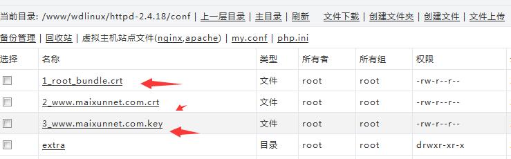

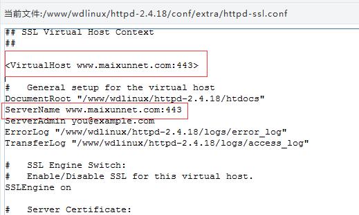

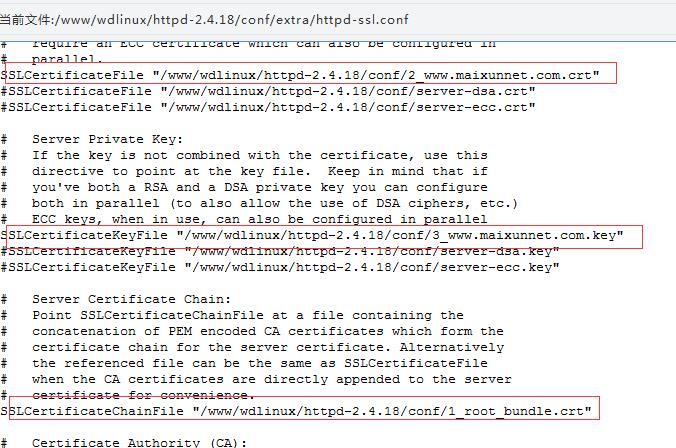

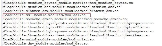

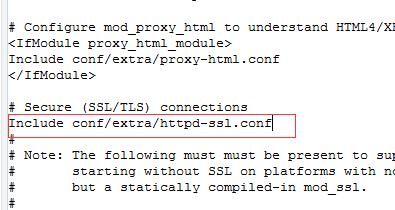

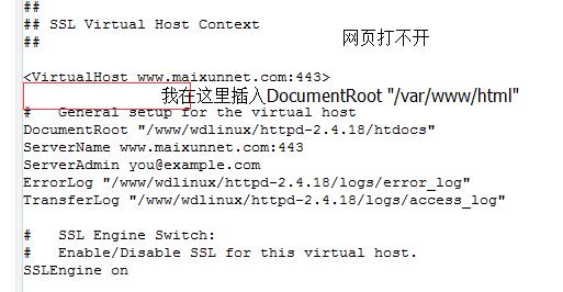

我配置的SSL失敗,大家?guī)臀铱纯词悄睦飭栴}
amxidc
2016-12-26 19:48

端口也開了443,大家?guī)蛶兔纯催有哪里沒做到。

樓主,問一下,你用的是wdcp一鍵安裝包么?apache配置文件里的 #LoadModule ssl_module modules/mod_ssl.so 這個是默認(rèn)就有了么?我也遇到和你一樣的問題了,方便留個QQ聯(lián)系一下一起探討一下么

v3的 LoadModule ssl_module modules/mod_ssl.so 沒有這個模塊, 需要重新編譯ssl
