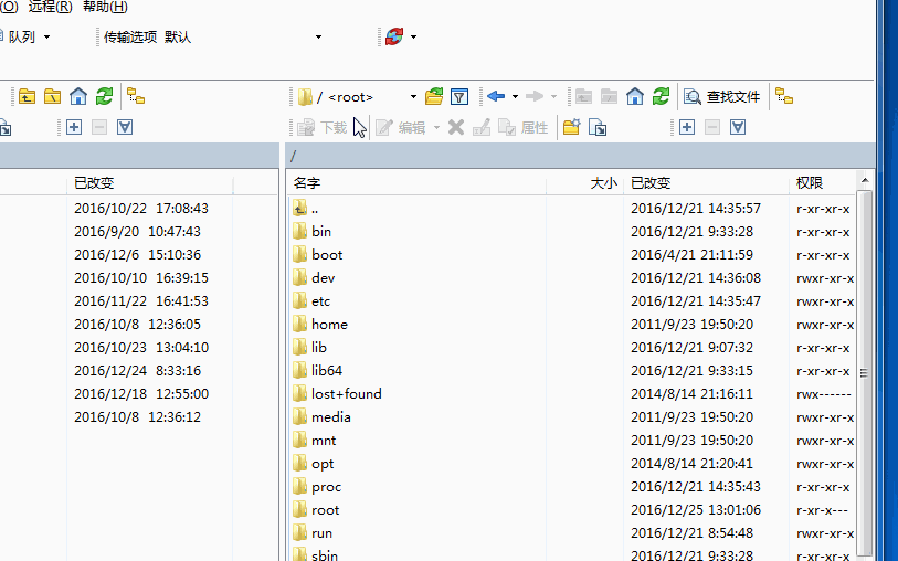

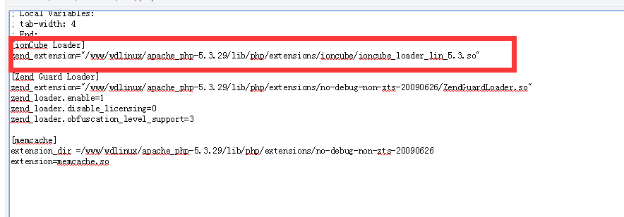

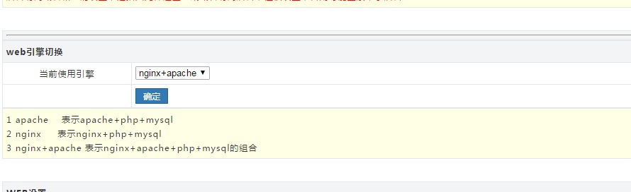

各位大俠,,wdcp安裝ioncube加密組建的時(shí)候不能成功,是哪里出問(wèn)題了?
我是安裝網(wǎng)上教程來(lái)的原帖地址:http://mitusky.com/thread-3670-1-1.html
我的服務(wù)器阿里云的,環(huán)境是centos 6.5 64位,安裝了lanmp 最新版。
在PHPini里面一添加
大俠們幫忙排查下,經(jīng)驗(yàn)分享下,小白感激不敬~

還有就是只要是把這個(gè)代碼zend_extension="/www/wdlinux/apache_php-5.3.29/lib/php/extensions/ioncube/ioncube_loader_lin_5.3.so
放到PHPINI里面,zendguar就失效

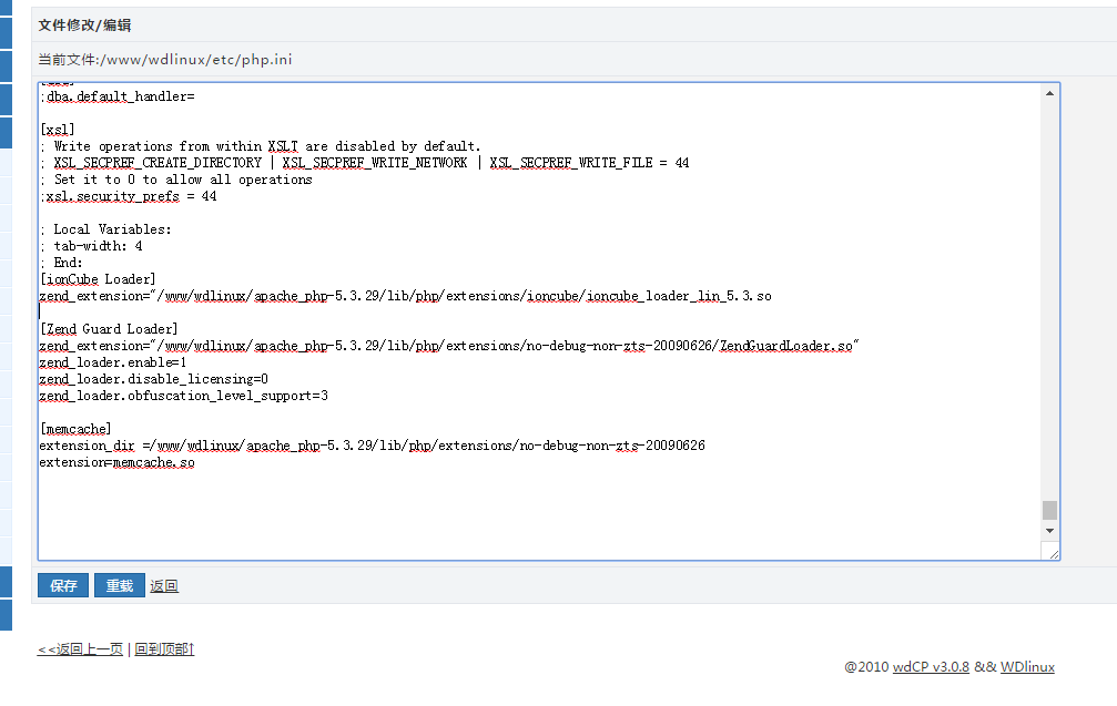

作者: rwinds    時(shí)間: 2016-12-25 14:53
自己找出問(wèn)題了。太粗心了,居然在PHPINI里面,加載路徑少了一個(gè)單引號(hào), 以后記住這些犯低級(jí)錯(cuò)誤,復(fù)制黏貼 要特別小心。[img][/img]

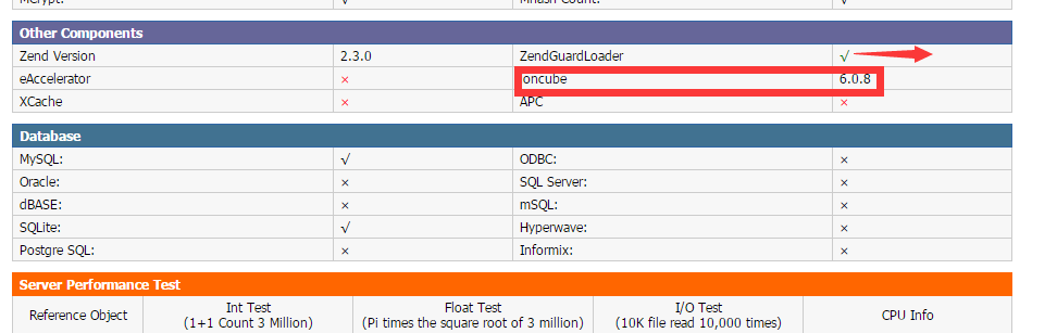

作者: rwinds    時(shí)間: 2016-12-25 14:55
[img][/img]
