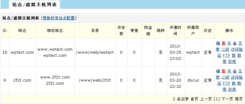

曾經(jīng)建立過的站,在系統(tǒng)上刪除后,服務器上還在
現(xiàn)在留下來的站:
系統(tǒng)上顯示的站文件夾

作者: marquis    時間: 2013-4-9 21:47
你在wdcp刪了站點  在服務器上還是會保留站文件夾的

作者: marquis    時間: 2013-4-9 21:54
回復 3# fmd
   默認是不刪的  但是你可以去wdcp里的系統(tǒng)設置里設置

作者: marquis    時間: 2013-4-9 21:59
能顯示。。在文件管理器能看到

作者: admin    時間: 2013-4-10 08:14
回復 5# fmd
   以前刪除的站點文件,是不會刪除的,只有手工刪除,可以用SSH,或WINSCP
作者: wwdahaiww    時間: 2013-4-10 10:50
去系統(tǒng)設置勾選刪除站點目錄
