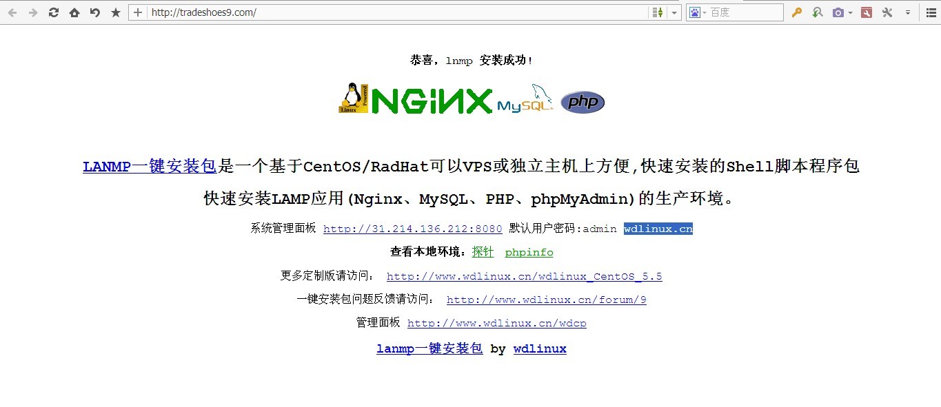

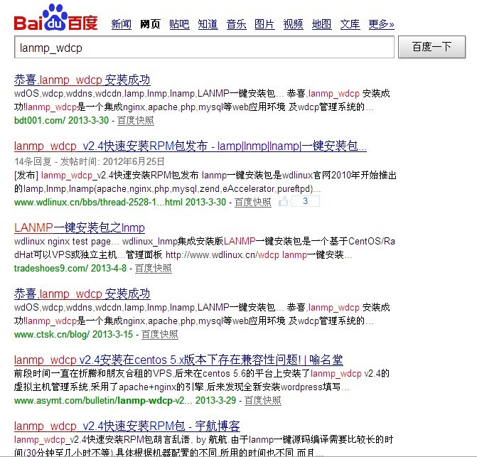

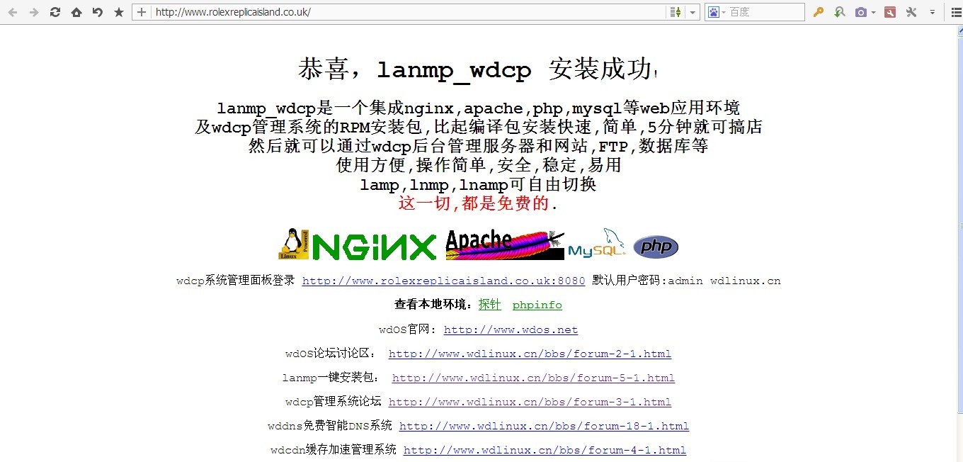

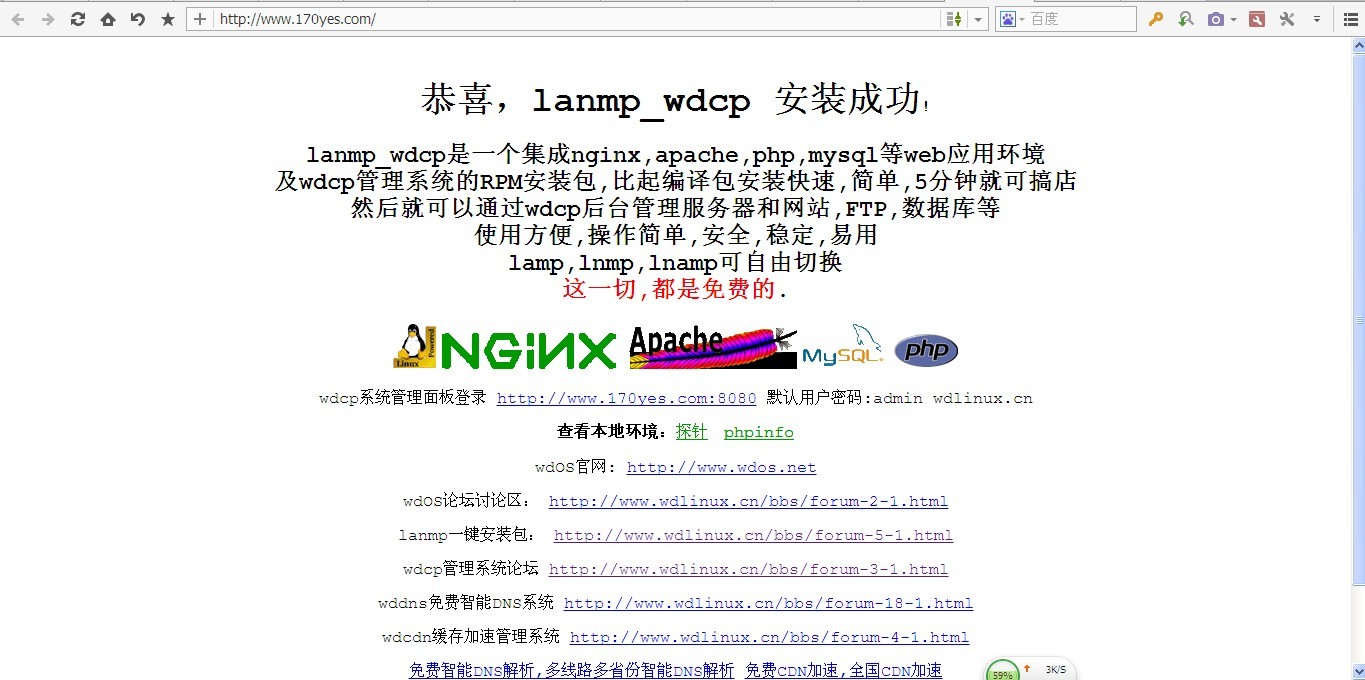

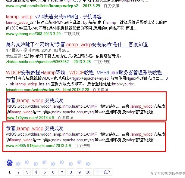

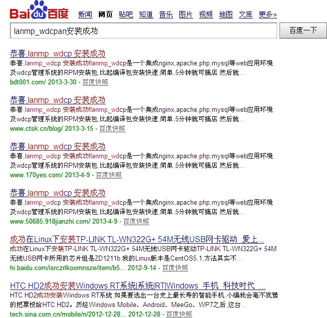

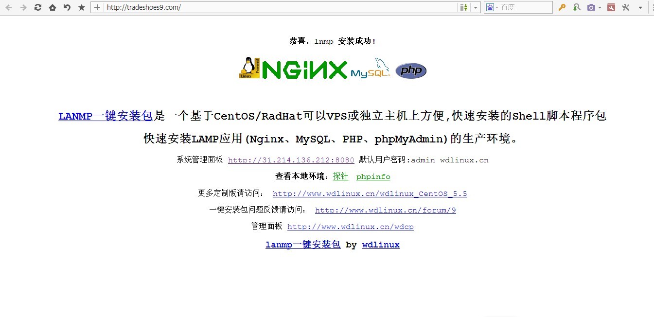

發(fā)現(xiàn)WDlinux漏洞嚴(yán)重!懇求請官方檢查解決!
我是新人,昨天在阿里云買的主機,便宜推薦我安裝WD,我從來沒有用過,也不知道,于是就百度,接著恐怖的事情發(fā)生了,我百度
wdcp、
lanmp_wdcp 、lanmp_wdcp 安裝成功
”等
結(jié)果出來了很多網(wǎng)站的
wd
后臺登陸入口及重要信息:如圖:

這樣應(yīng)該是很危險的吧!

wellstck
2013-4-9 17:15
求解釋!求解決的方法!
qq514408389
2013-4-9 18:26
這個不是漏洞,是百度蜘蛛抓取的原因,如果你不想被百度蜘蛛抓取的話,可以在你網(wǎng)站下建立robots.txt文件來限制百度蜘蛛的抓取范圍
一般情況下,lanmp一鍵安裝包安裝完成后,wdcp后臺和phpmyadmin的密碼要修改掉,防止被他人盜用,當(dāng)然也可以刪掉這個默認(rèn)首頁,也可以修改端口等來提高安全性

wellstck
2013-4-9 20:01
回復(fù)
3#
qq514408389
謝謝;了。、我是新手,沒有用過這種云服務(wù)器。請問怎么刪除這個首頁呢?

laogui
2013-4-10 00:40
暈,這都成了wdlinux漏洞了。裝好后改密碼和端口是必須的。
qq514408389
2013-4-10 09:21
回復(fù)
5#
wellstck
在/www/web/default這個目錄下的index.php
