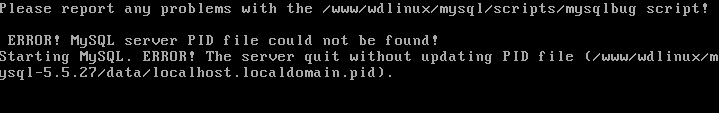

ERROR! MySQL server PID file could not be found!
Starting MySQL. ERROR! The server quit without updating PID file (/www/wdlinux/mysql-5.5.27/data/localhost.localdomain.pid).

錯(cuò)誤情況
http://ahbydz.com/bbs/viewthread.php?tid=5137
安裝完后提示
重啟mysql時(shí)提示,后臺(tái)登陸不了。

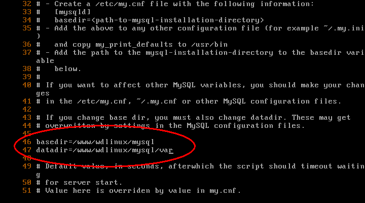

解決辦法
vi /www/wdlinux/init.d/mysqld
修改46 47行的目錄為安裝目錄與數(shù)據(jù)庫(kù)目錄

作者: benroo    時(shí)間: 2013-5-31 00:11
謝謝 解決問(wèn)題
作者: danceboy    時(shí)間: 2013-9-11 21:18
謝謝,OK了
