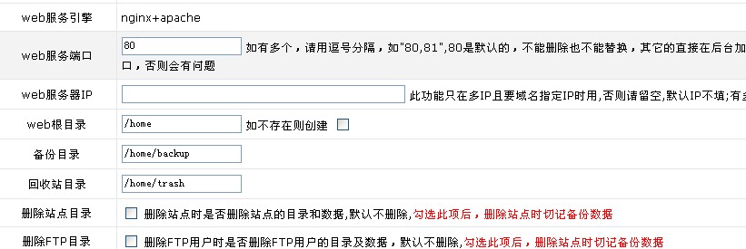

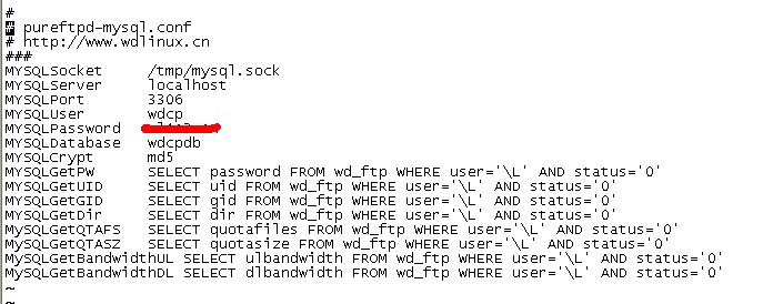

QQ截圖20130327201054.jpg QQ截圖20130327200951.jpg 配置文件相關(guān)內(nèi)容!
圖片附件: QQ截圖20130327201054.jpg (2013-3-27 20:14, 68.83 KB) / 下載次數(shù) 11239

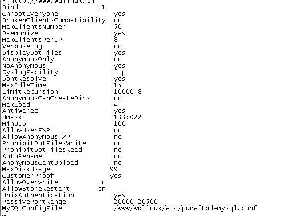

系統(tǒng)我唯一修改的地方: QQ截圖20130327202214.jpg 這個(gè)有影響?還是咋的?急死人!
圖片附件: QQ截圖20130327202214.jpg (2013-3-27 20:25, 65.03 KB) / 下載次數(shù) 11328
http://ahbydz.com/bbs/attachment.php?aid=2703&k=1aeb650e493737189e1f75f22da1b350&t=1747059854&sid=jgq4cY
