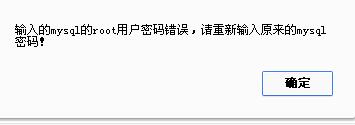

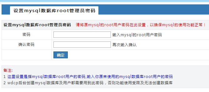

作者: seabob    時間: 2016-6-30 16:24     標(biāo)題: 輸入的mysql的root用戶密碼錯誤 原始密碼是多少

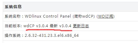

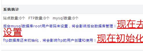

root密碼修改,wdlinux.cn總是提示錯誤

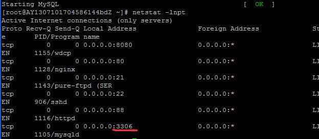

查看了一下端口已開著

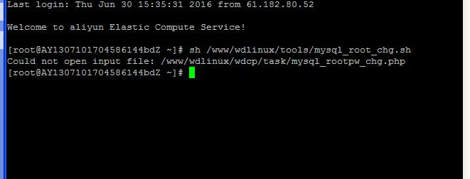

作者: seabob    時間: 2016-6-30 16:28
本帖最后由 seabob 于 2016-6-30 16:31 編輯
回復(fù) 2# QQ613049616
    謝謝,用這個密碼試,提示不對
使用了
  1. sh /www/wdlinux/tools/mysql_root_chg.sh
復(fù)制代碼
曾使用
  1. sh /www/wdlinux/tools/mysql_wdcp_chg.sh
復(fù)制代碼
找回過密碼,但是那個密碼提示的密碼已經(jīng)忘記,并修改為自己的密碼了
