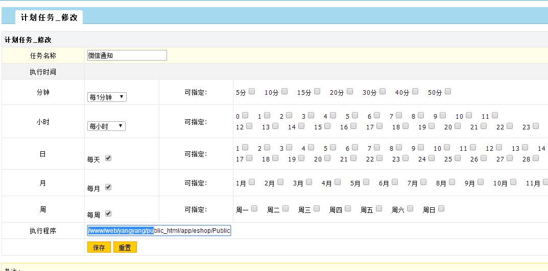

/www/web/yangyang/public_html/app/eshop/Public/98.php
這個98.php這個文件并不會執(zhí)行!需要創(chuàng)建腳本?

圖片附件: 45.jpg (2016-6-12 12:54, 55.61 KB) / 下載次數(shù) 9174

PHP不是可執(zhí)行程序,肯定執(zhí)行不了的
在前面增加php的執(zhí)行程序,如
/www/wdlinux/php/bin/php filename
作者: amu1433    時間: 2016-6-13 22:35
提示文件不存在啊
填寫/www/wdlinux/php/bin/php /www/web/yangyang/public_html/app/eshop/Public/98.php
提示文件不存在啊...

圖片附件: 45.jpg (2016-6-13 22:35, 55.61 KB) / 下載次數(shù) 9183
