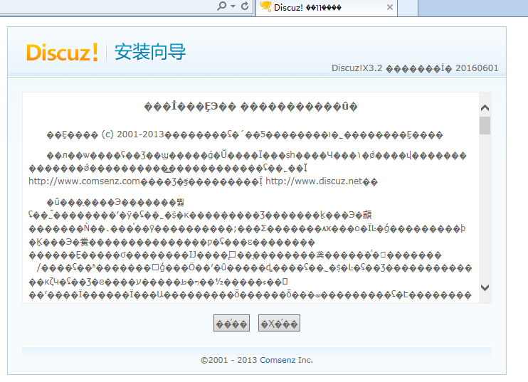

全新安裝,沒做過任何修改。添加了個網(wǎng)站目錄,第一次訪問就亂碼,
圖片附件: 2345截圖20160602034619.png (2016-6-2 03:52, 37.2 KB) / 下載次數(shù) 16765

作者: admin    時間: 2016-6-2 08:41
設置下編碼或是使用UTF8
作者: 冷眼一生    時間: 2016-6-2 23:30
回復 2# admin
   設置那里的編碼?
我網(wǎng)站的模板都是gbk的呀。

作者: 冷眼一生    時間: 2016-6-4 03:01
回復 5# 360°網(wǎng)站管家
   設置過,沒用,設置了就變成了不同的亂碼

作者: bayod    時間: 2016-6-4 17:37
回復 3# 冷眼一生
   后臺文件管理 php.ini里把default_charset = "utf-8"改成
default_charset = "gbk"
后重啟服務
作者: 冷眼一生    時間: 2016-6-25 02:51
回復 8# bayod
   這樣解決了。謝謝好人一生平安
