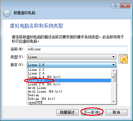

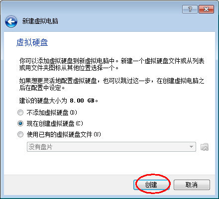

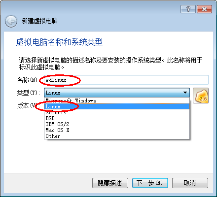

2.新建虛擬機(jī)
3.填寫新建虛擬機(jī)名稱并選擇系統(tǒng)版本Linux2.6

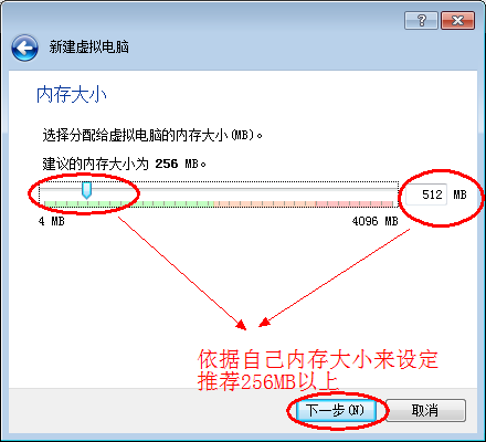

4.選擇虛擬機(jī)內(nèi)存大小
推薦256MB以上

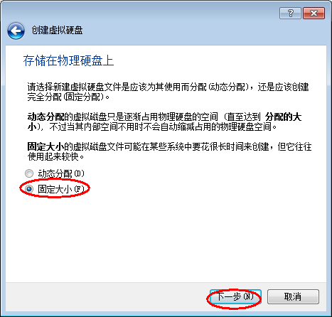

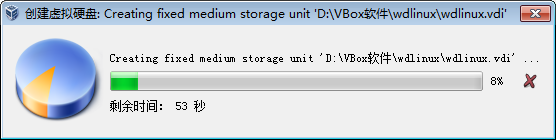

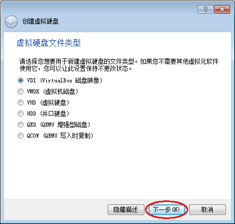

5.選擇創(chuàng)建虛擬硬盤

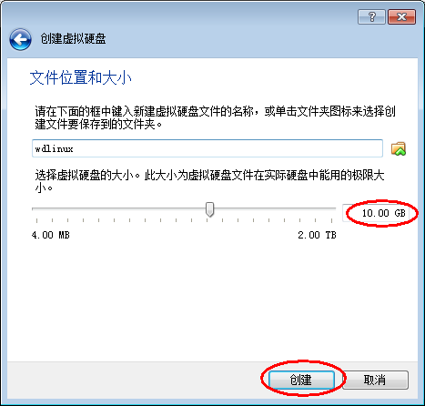

6.選擇新建硬盤文件的位置和大小
7.創(chuàng)建虛擬硬盤中,需等待幾分鐘

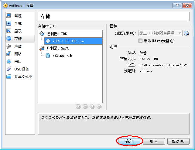

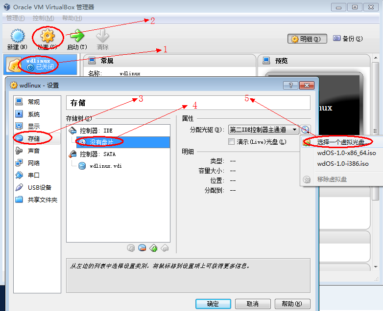

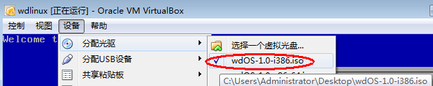

8.選擇由安裝的鏡像文件啟動(dòng)

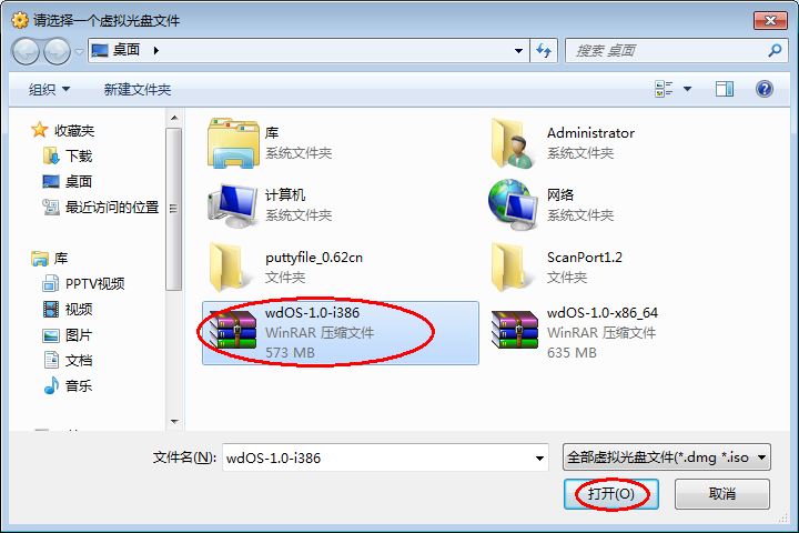

9.找到下載好的系統(tǒng)鏡像文件打開

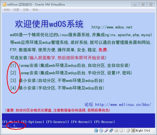

11.根據(jù)需要選擇所需的數(shù)字
1 是全自動(dòng)安裝,整個(gè)安裝過程,都不需要操作,直到安裝完成,并且會(huì)自動(dòng)安裝web應(yīng)用環(huán)境及wdcp管理系統(tǒng)
安裝后超級管理用戶密碼是
用戶名:root
:wdlinux.cn
此選項(xiàng)可用于虛擬機(jī)安裝測試,實(shí)體機(jī)安裝測試,不懂或不熟分區(qū)的新手
2 1一樣,除了要手動(dòng)設(shè)置系統(tǒng)的分區(qū),IP地址,root密碼等,其它一樣
此選項(xiàng)可用想自定義分區(qū)的用戶,注意,lanmpwdcp都是安裝在/www分區(qū)的,所以要分夠該分區(qū)的大小,如果網(wǎng)站不放該分區(qū)下,可以分10-50G不等,如果網(wǎng)站也放該分區(qū),則盡可能大就行
3最小安裝,也就是只安裝基礎(chǔ)系統(tǒng),不安裝web環(huán)境及wdcp管理系統(tǒng),自動(dòng)分區(qū),自動(dòng)設(shè)置IP地址,root密碼等
安裝后超級管理用戶密碼是
用戶名:root
:wdlinux.cn
此選項(xiàng)可用于只安裝系統(tǒng),再安裝其它應(yīng)用
4 3一樣,只是分區(qū)是手動(dòng)設(shè)置,其它一樣
此選項(xiàng)可用于只安裝系統(tǒng),再安裝其它應(yīng)用,同時(shí)對分區(qū)有要求或想自定義分區(qū)的

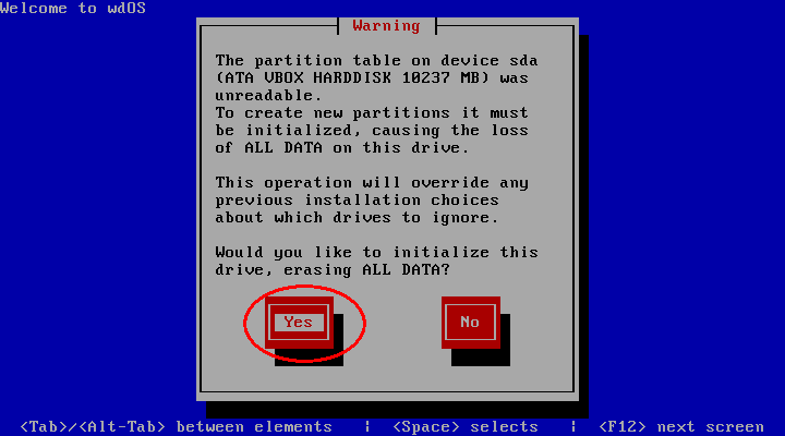

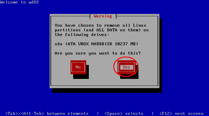

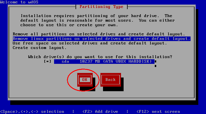

12.詢問是否要清空硬盤的原數(shù)據(jù)
13.選擇創(chuàng)建的虛擬硬盤與創(chuàng)建默認(rèn)的分區(qū)表
14.確認(rèn)重新分區(qū)的操作

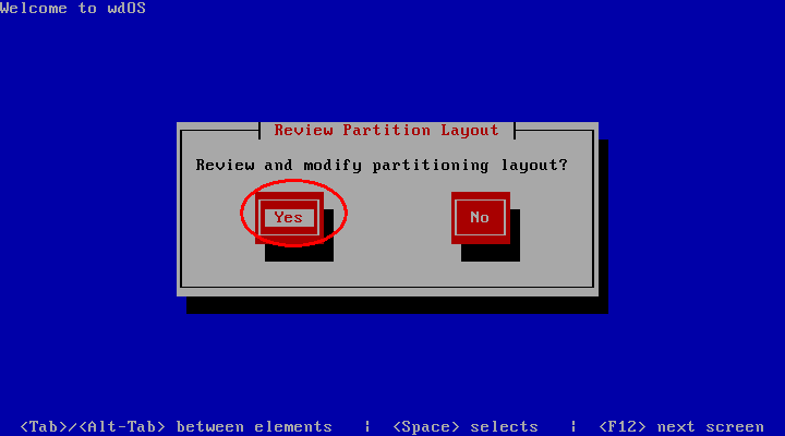

15.YES的話就可以自己編輯分區(qū),NO的話就是默認(rèn)分區(qū)

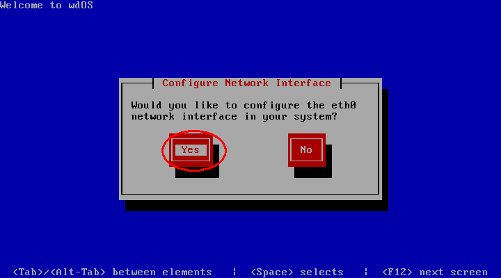

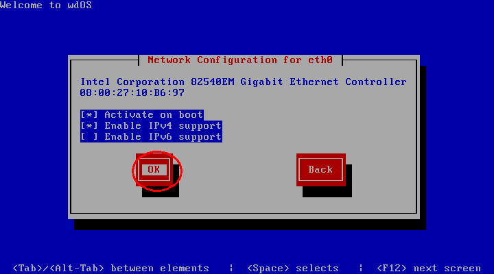

16.是否配置網(wǎng)卡,IP地址等
17.選擇網(wǎng)卡支持類型
這里有三個(gè)選項(xiàng)
1 設(shè)置為隨機(jī)啟動(dòng)網(wǎng)卡
2 支持IPv4地址
3 支持IPv6地址

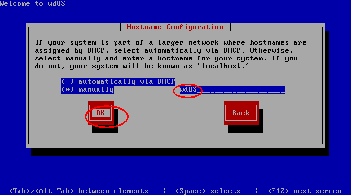

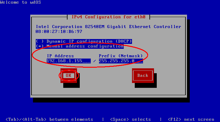

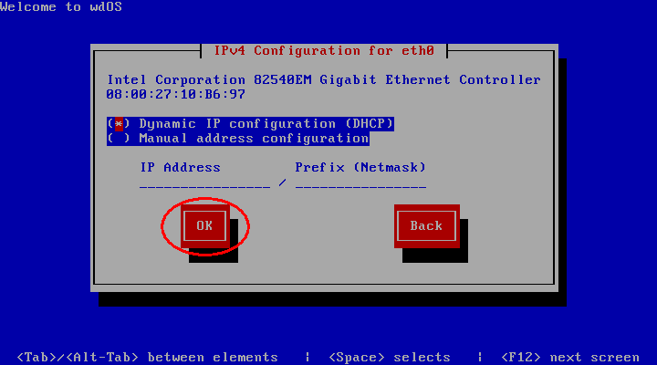

18.選擇自動(dòng)獲取IP地址還是設(shè)置固定IP
這里有兩個(gè)選項(xiàng)
1 自動(dòng)從DHCP里獲取IP地址,也就是自動(dòng)設(shè)置
2 手動(dòng)指定一個(gè)
1,會(huì)跳到下一步設(shè)置主機(jī)名
2,會(huì)跳到下一步設(shè)置IP地址
若是選自動(dòng)或取IP,主機(jī)名可以從DHCP服務(wù)器自動(dòng)獲取或者手動(dòng)設(shè)置一個(gè),wdOS

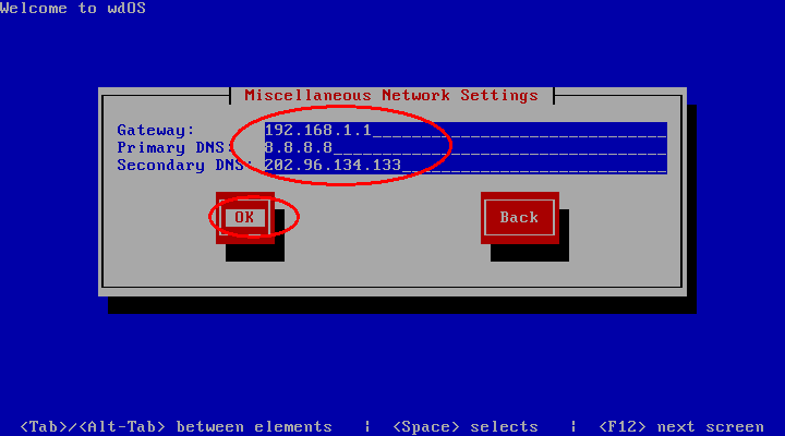

下面是設(shè)置固定IP地址的情況

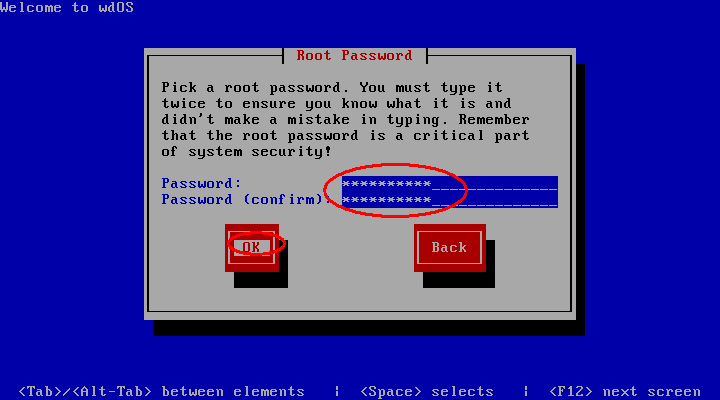

19.設(shè)置管理員密碼,密碼要記住

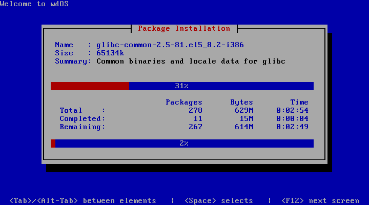

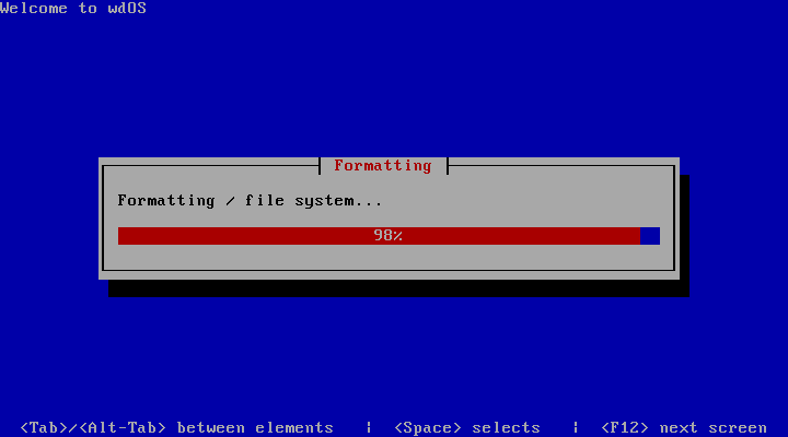

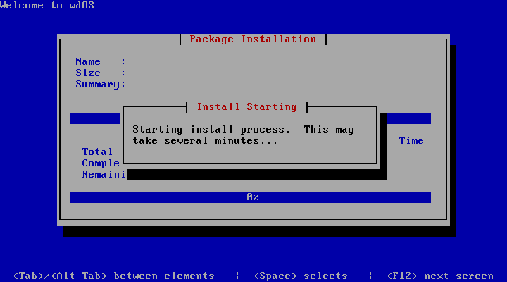

20.開始自動(dòng)安裝。。。幾分鐘就能自動(dòng)裝完

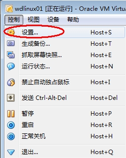

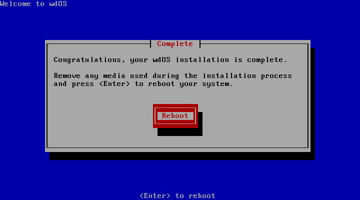

21.系統(tǒng)安裝完后有重啟的按鈕
先把之前的光盤下掉,之后就能重啟正常進(jìn)入系統(tǒng)了

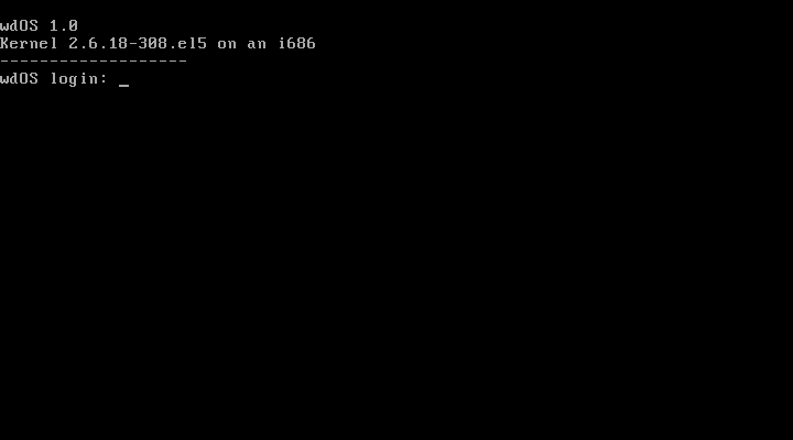

22.這就是正常情況下開機(jī)完成時(shí)的登錄界面

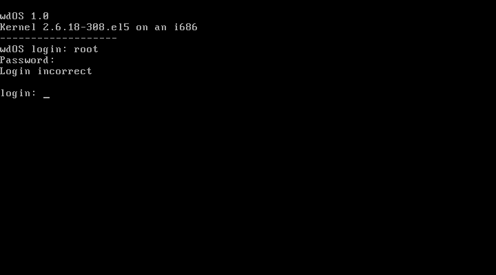

用戶名是root
密碼是之前設(shè)置的密碼
按密碼時(shí)候的輸入是不顯示也不提示的,千萬別以為輸入不了
下面是密碼錯(cuò)誤時(shí)的提示
正確登錄完是下面這樣的

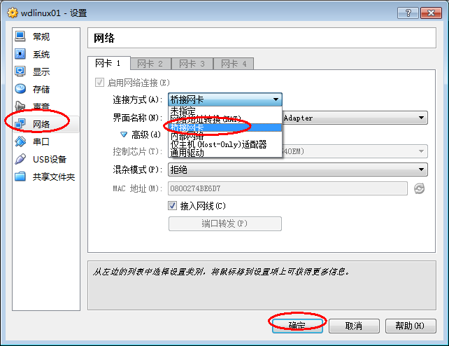

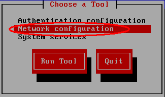

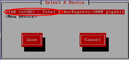

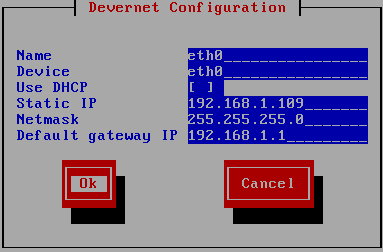

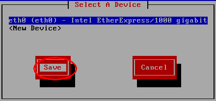

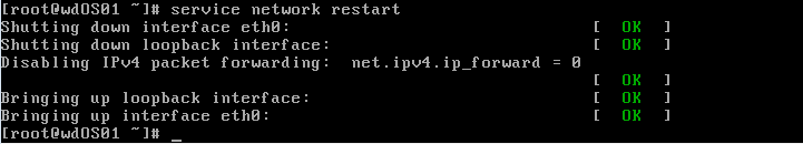

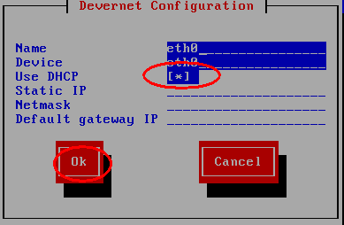

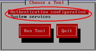

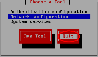

23.網(wǎng)絡(luò)設(shè)置部分
虛擬機(jī)網(wǎng)絡(luò)設(shè)置成橋接模式
運(yùn)行setup命令就有網(wǎng)絡(luò)設(shè)置的選項(xiàng)
這里是用路由器接入網(wǎng)絡(luò),可以用自動(dòng)分配IP地址
或者可以自己設(shè)置靜態(tài)IP
保存退出
重啟網(wǎng)絡(luò)服務(wù)

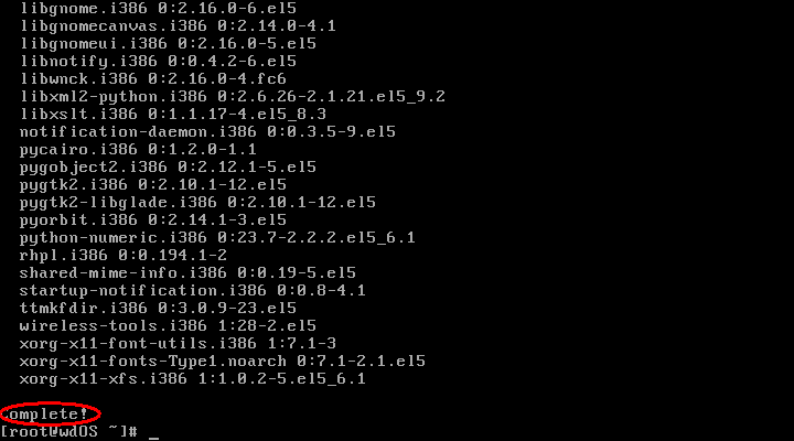

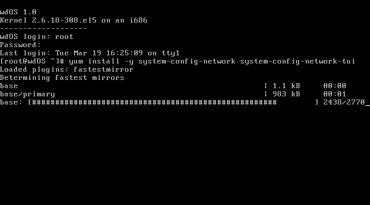

若是運(yùn)行SETUP時(shí)沒有網(wǎng)絡(luò)配置的選項(xiàng),則需要在線安裝
如果遇到連運(yùn)行setup都提示命令找不到的,那是因?yàn)闆]有安裝setup工具包,對有些最小安裝的話,比較常遇到這種情況
只要
yum install -y setup setuptool
就可以了

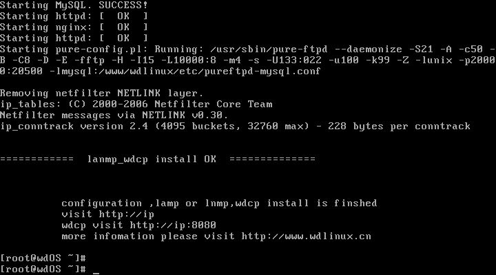

作者: happyboy    時(shí)間: 2013-3-25 09:09

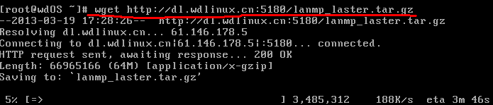

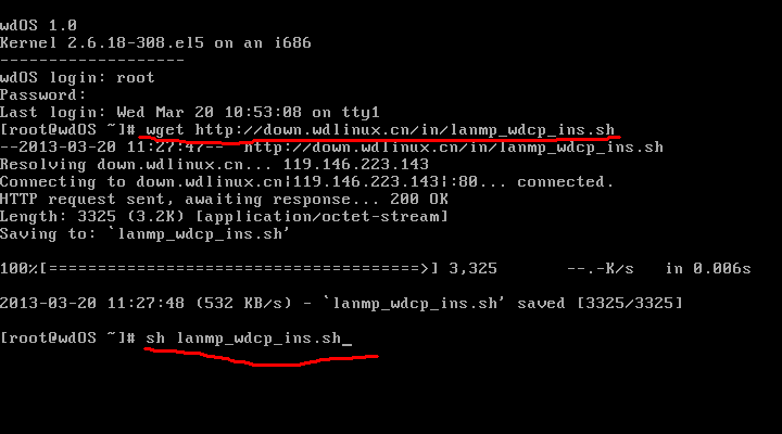

wdcp支持兩種安裝方式
1 源碼編譯 此安裝比較麻煩和耗時(shí),一般是20分鐘至一個(gè)小時(shí)不等,具體視機(jī)器配置情況而定
2 RPM包安裝 簡單快速,下載快的話,幾分鐘就可以完成

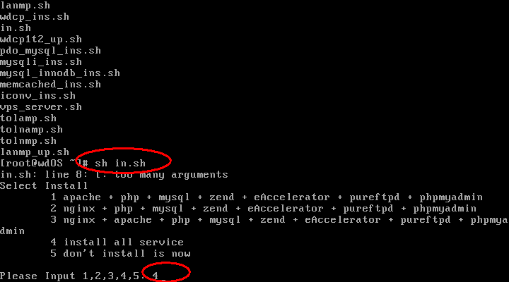

這里先使用源碼編譯的方式,保證機(jī)子能正常聯(lián)網(wǎng)的情況下,先下載壓縮包
解壓
運(yùn)行編譯,選擇所需要的環(huán)境
1,2,3 是安裝獨(dú)立的環(huán)境,不可自由切換nginx,apache,nginx+apache應(yīng)用環(huán)境
4 是安裝所有,即可在wdcp的后臺(tái)里自由切換nginx,apache,nginx+apache的應(yīng)用環(huán)境
之后就是長時(shí)間的等待ing……………………………..

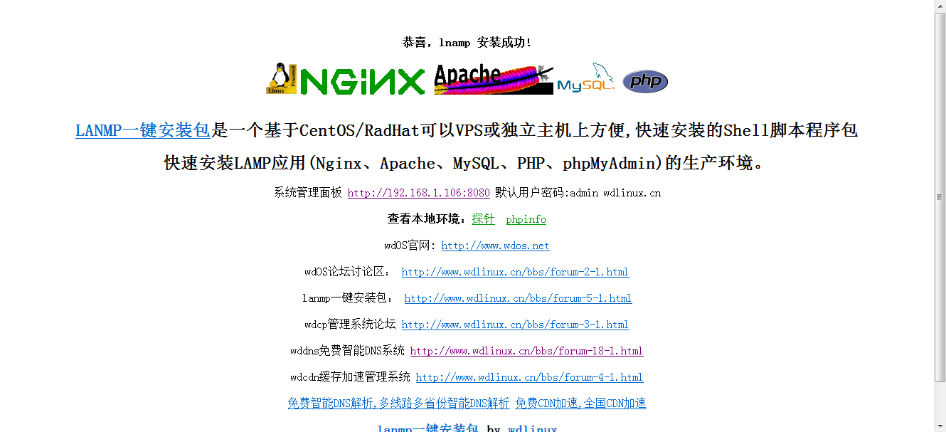

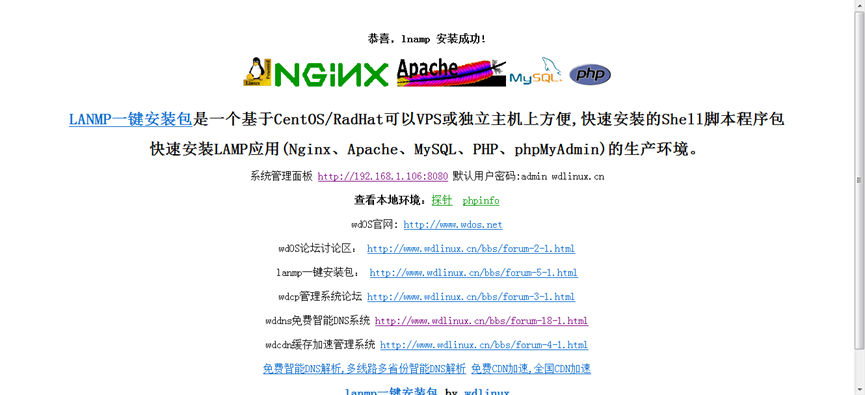

完成后打開本機(jī)的瀏覽器,輸入wdOSip地址出現(xiàn)下面的頁面就說明已經(jīng)成功安裝完畢

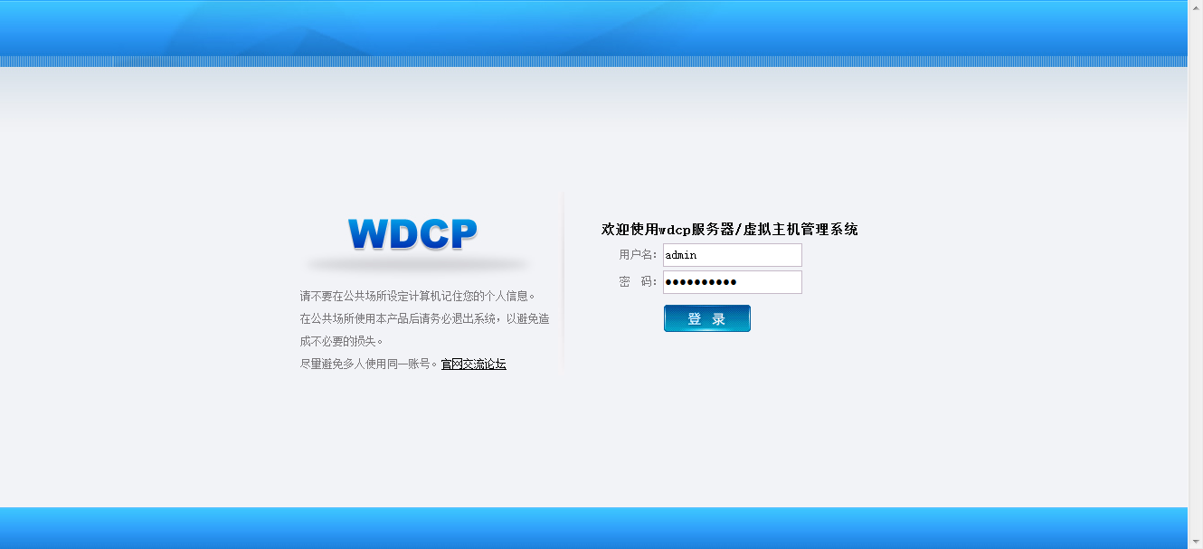

可以點(diǎn)擊網(wǎng)頁上的鏈接進(jìn)入后臺(tái)
若登錄時(shí)提示超時(shí),檢查下系統(tǒng)時(shí)間是否為當(dāng)前時(shí)間,修改時(shí)間即可
詳見
登錄超時(shí)的問題的檢查和修復(fù)方法
http://ahbydz.com/bbs/thread-2476-1-1.html
卸載的話切記備份好數(shù)據(jù)
sh lanmp_wdcp_ins.sh uninstall
就可以

本帖最后由 wanvs 于 2013-5-22 20:01 編輯
如果遇到連運(yùn)行setup都提示命令找不到的,那是因?yàn)闆]有 ...
happyboy 發(fā)表于 2013-3-21 18:39
   請問這步的前提是 虛擬機(jī)連網(wǎng)絡(luò)都連接不了, 你怎么yum的?說明下 我安裝時(shí)選的第1種方式安裝的
