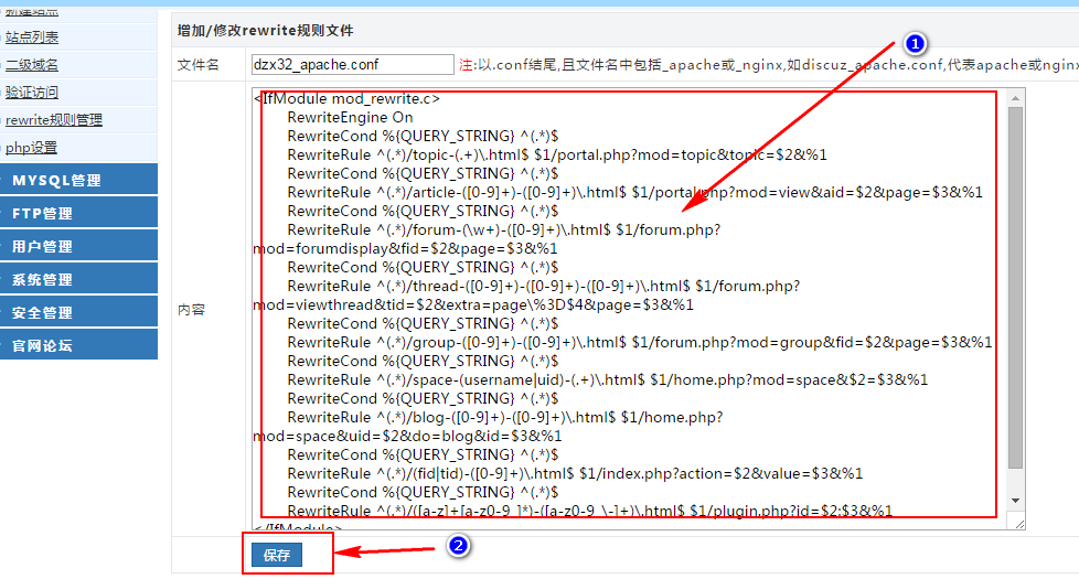

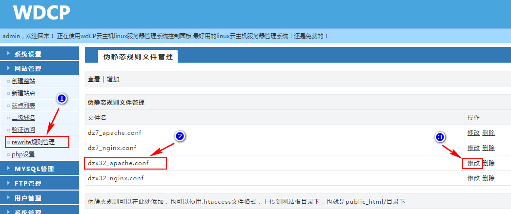

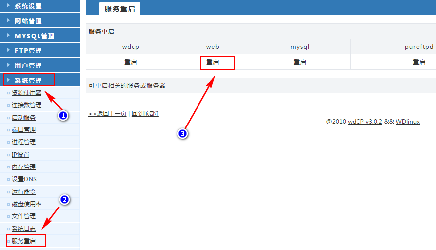

作者: zhuyuseng    時(shí)間: 2016-5-7 22:53
本帖最后由 zhuyuseng 于 2016-5-7 22:54 編輯
該設(shè)置在Apache中通常是默認(rèn)開(kāi)啟的,如果你的沒(méi)有開(kāi)啟,可以參照如下方法進(jìn)行設(shè)置
然后點(diǎn):修改,進(jìn)行相關(guān)參數(shù)的設(shè)置,最后點(diǎn)擊:保存
最后,千萬(wàn)不要忘記了,要重啟你的WEB服務(wù),否則不會(huì)生效的
祝你好運(yùn)!
圖片附件: 2.png (2016-5-7 22:49, 43.14 KB) / 下載次數(shù) 14176
http://ahbydz.com/bbs/attachment.php?aid=6069&k=61eda0b34963ef8cdf23db131157b238&t=1749046728&sid=4g1yI2
圖片附件: 2016-05-07_224315.png (2016-5-7 22:50, 71.63 KB) / 下載次數(shù) 14413
http://ahbydz.com/bbs/attachment.php?aid=6070&k=ed920145111f224e5795775873c923fb&t=1749046728&sid=4g1yI2
圖片附件: 2016-05-07_224651.png (2016-5-7 22:52, 29.7 KB) / 下載次數(shù) 14238
http://ahbydz.com/bbs/attachment.php?aid=6071&k=c8f89602385cb1c99eb8eed9194dd236&t=1749046728&sid=4g1yI2
