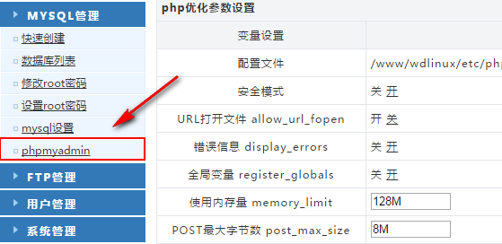

2:管理平臺的phpmyadmin,點擊無效,有可能是沒有把鏈接地址填上,是不是開發(fā)人員忘記了。

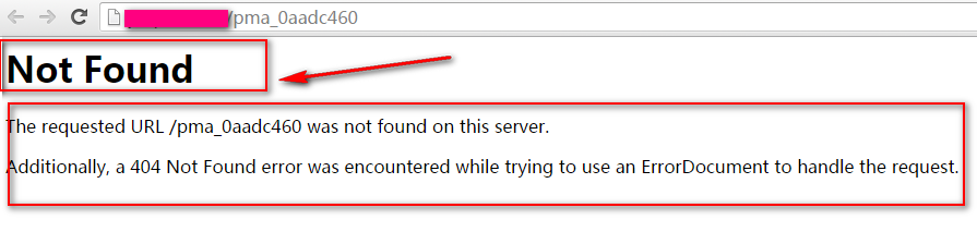

點擊后,就彈出這個,而并不是之前的phpmyadmin登陸入口
2016-05-04_171557.png 后來,又看了管理員的說明,發(fā)現(xiàn)是我把default目錄給刪除了,主要是這個目錄中探針文件 ,阿里云不斷的報安全故障,所以我直接刪除了,其實應該改個名字就行。
不過,還好,我恢復了。
現(xiàn)在,可以通過IP地址加phpmyadmin可以訪問phpmyadmin了。
可能這樣安全性更好,但是卻沒有之前的版本方便了。
安全和方便,不可兼得!

作者: zhuyuseng    時間: 2017-2-14 08:39
回復 3# 跌入紅塵 前面不要用域名,請用你的服務器的IP地址:
例如:123.456.789.110/phpmyadmin
不要用你的域名訪問:www.abcd.com/phpmyadmin
另外,你的default目錄不要刪除了
