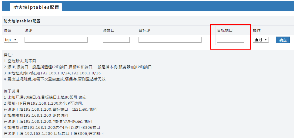

我發(fā)現(xiàn)很多人在用LINUX不怎么去改端口,有可能是不會(huì)改,也可能是不敢改。
為了安全一定要改WDCP端口、FTP端口、SSH端口。
這些在WDCP的后臺(tái)都可以改,不過(guò)在改之前一定先去防火墻把端口加好,防止意外。
第一步:先在防火墻里加好要設(shè)的端口,全加好后,別忘了點(diǎn)保存,不保存是不生效的。
協(xié)議是tcp, 端口寫(xiě)到“目標(biāo)端口”。其它不用填寫(xiě)
(41.15 KB)
2016-4-1 13:12
(53.07 KB)
2016-4-1 13:12

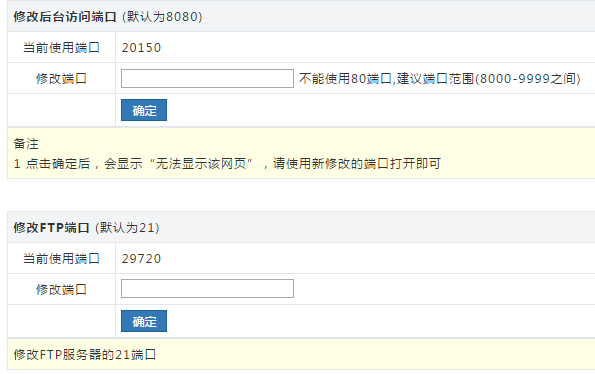

第二步:修改WDCP后臺(tái)端口和FTP端口
(25.85 KB)
2016-4-1 13:12
