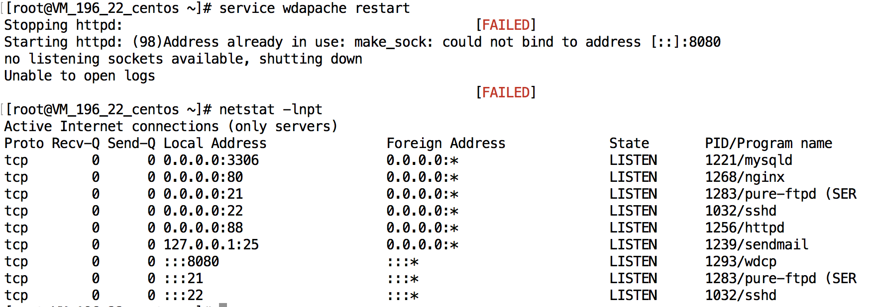

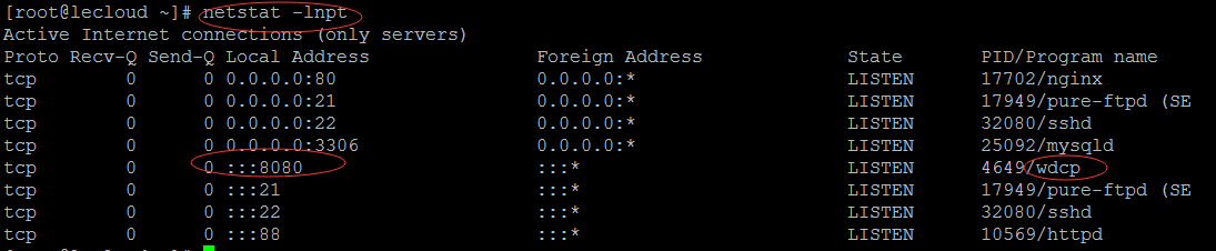

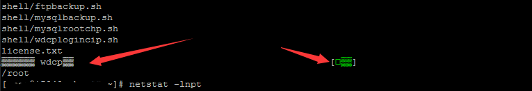

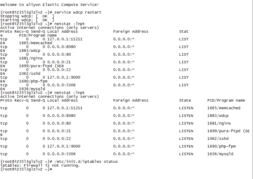

安裝或升級(jí)v3面板后,打不開?
第一步,確定安裝或升級(jí)完成,在安裝或升級(jí)過程中,是否有提示什么錯(cuò)誤信息?
第二步,用netstat -lnpt查看端口,是否有wdcp的程序和端口號(hào),如下圖所示
那個(gè)8080就是端口號(hào)
A 如果有端口號(hào),但打不開,請(qǐng)檢查防火墻
B  如果沒有端口號(hào),重新啟動(dòng)下,如下
service wdcp restart
看是否啟動(dòng)成功
重起成功后,重復(fù)第二步開始檢查
如果重起不成功,可將錯(cuò)誤信息發(fā)到論壇上來
很多時(shí)候,是操作原因,導(dǎo)致沒有啟動(dòng)成功或是端口沖突
圖片附件: QQ截圖20160324114859.png (2016-3-24 11:52, 24.46 KB) / 下載次數(shù) 28236
http://ahbydz.com/bbs/attachment.php?aid=5830&k=373626894dc46787da63f95ce2aa1b10&t=1746822794&sid=89HyU1

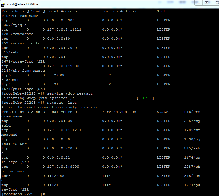

作者: aaahww    時(shí)間: 2016-5-9 23:59
問題解決了沒有?
[root@ebs-30157 ~]# netstat -lnpt
Active Internet connections (only servers)
Proto Recv-Q Send-Q Local Address               Foreign Address             State       PID/Program name
tcp        0      0 127.0.0.1:11211             0.0.0.0:*                   LISTEN      1371/memcached
tcp        0      0 0.0.0.0:22000               0.0.0.0:*                   LISTEN      1029/sshd
tcp        0      0 0.0.0.0:21                  0.0.0.0:*                   LISTEN      1383/pure-ftpd (SER
tcp        0      0 0.0.0.0:3306                0.0.0.0:*                   LISTEN      1368/mysqld
tcp        0      0 :::80                       :::*                        LISTEN      1354/httpd
tcp        0      0 :::22000                    :::*                        LISTEN      1029/sshd
tcp        0      0 :::21                       :::*                        LISTEN      1383/pure-ftpd (SER
tcp        0      0 :::1533                     :::*                        LISTEN      1670/httpd
這個(gè)端口應(yīng)該是
tcp        0      0 :::1533                     :::*                        LISTEN      1670/wdcp
管理員幫忙解決一下。重新安裝后臺(tái)也沒有用?

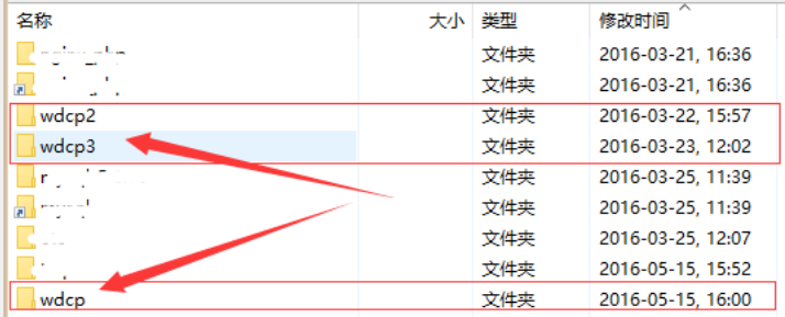

作者: 2727    時(shí)間: 2016-5-15 16:26
本帖最后由 2727 于 2016-5-15 16:28 編輯

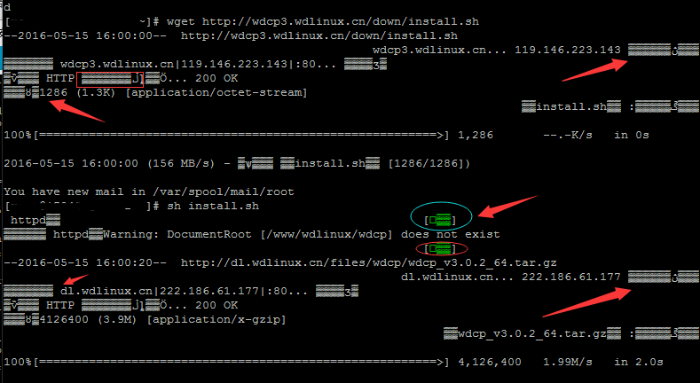

手動(dòng)升級(jí)出現(xiàn)的情況如圖片,而且有三個(gè)wdcp目錄分別是:wdcp,wdcp2和wdcp3其中wdcp2是V2版本的,wdcp3是V3版本剛推出時(shí)候安裝的,請(qǐng)問如何處理多余的?
圖片附件: 1.png (2016-5-15 16:22, 44.93 KB) / 下載次數(shù) 22186
http://ahbydz.com/bbs/attachment.php?aid=6121&k=01d74af2afd12c2f7040e6b20da44fbe&t=1746822794&sid=89HyU1
圖片附件: 2.png (2016-5-15 16:22, 9.85 KB) / 下載次數(shù) 21799
http://ahbydz.com/bbs/attachment.php?aid=6122&k=6847c0819cd82278e999add2259253d6&t=1746822794&sid=89HyU1
圖片附件: 3.png (2016-5-15 16:28, 83.56 KB) / 下載次數(shù) 22283
http://ahbydz.com/bbs/attachment.php?aid=6124&k=1acbc1970ffd97a73699e46262c46f86&t=1746822794&sid=89HyU1

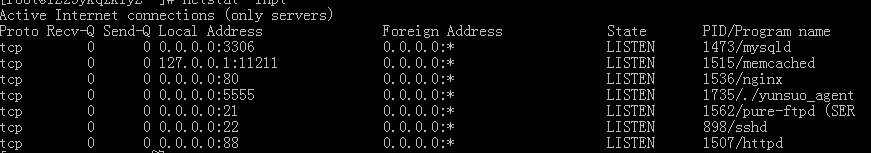

我的控制臺(tái)也打不開了,網(wǎng)站都能打開,netstat -lnpt查看沒有我設(shè)置的8899端口 QQ截圖20160517203034.png 啟動(dòng)服務(wù)出現(xiàn) QQ截圖20160517203121.png
怎么解決啊,之前一直好好的。今天就不行了

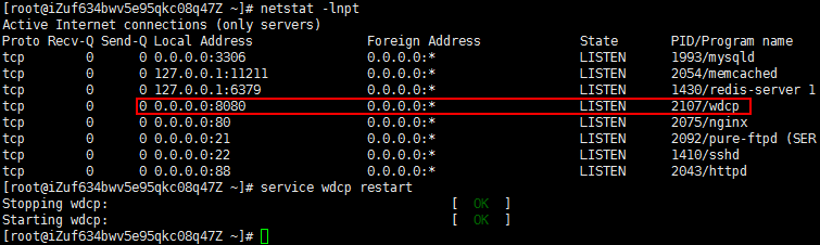

QQ截圖20160704090745.jpg wdcp后臺(tái)啟動(dòng)不了

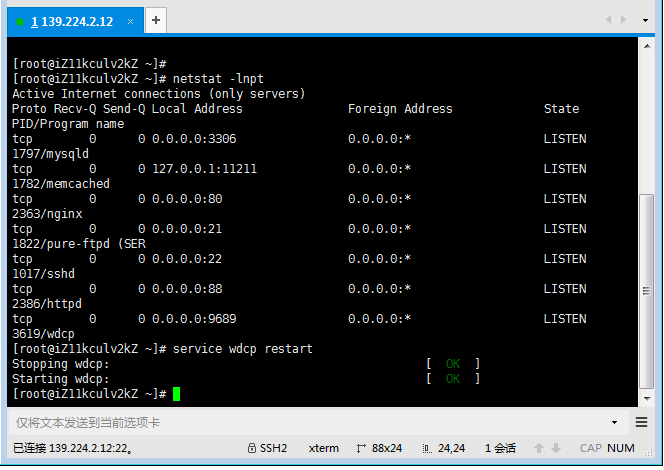

該了下WDCP端口,死活進(jìn)不去后臺(tái)
http://139.224.2.12:9689/

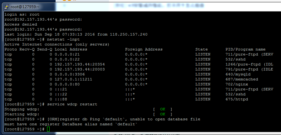

作者: gongfuren    時(shí)間: 2016-9-18 07:42
本帖最后由 gongfuren 于 2016-9-18 07:43 編輯
搞不定了,不知道事什么原因,求大神幫忙。進(jìn)不了后臺(tái),無法進(jìn)去后臺(tái)不知道怎么解決,網(wǎng)站打開正常
圖片附件: QQ圖片20160918073755.png (2016-9-18 07:41, 45.99 KB) / 下載次數(shù) 12074
http://ahbydz.com/bbs/attachment.php?aid=6645&k=35ec39baca71c914a39ad774e52b7b66&t=1746822794&sid=89HyU1

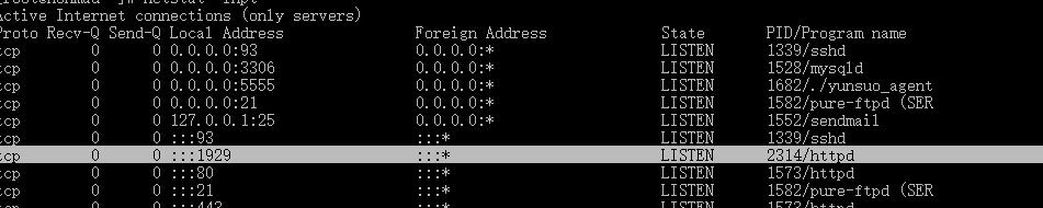

回復(fù) 11# aaahww
   我也是一樣的問題,升級(jí)后原來wdcp的端口顯示成httpd的了,求解決方法 @admin

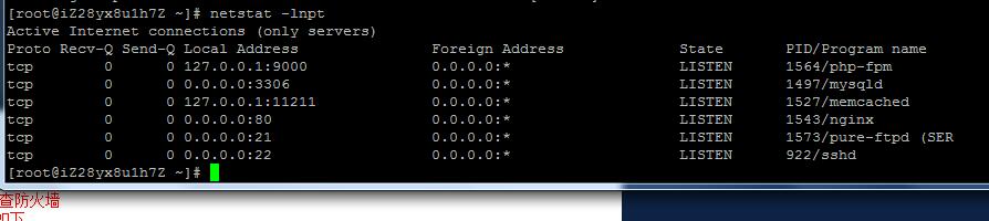

作者: 自由    時(shí)間: 2017-9-14 08:48
安裝后IP可以打開主頁,8080后臺(tái)打不開
用netstat -lnpt查看端口,有wdcp端口號(hào),如下圖所示
那個(gè)8080前面是0 0.0.0.0  不是0 :::
防火墻如何查看?
重啟服務(wù)器后仍然打不開后臺(tái)   重裝幾次結(jié)果一樣
圖片附件: 1505349063.png (2017-9-14 08:47, 18.18 KB) / 下載次數(shù) 19437
http://ahbydz.com/bbs/attachment.php?aid=7976&k=f190ea1ce815c17358675e765d6cfe27&t=1746822794&sid=89HyU1

  5.      Docs: man:systemd-sysv-generator(8)
  6.   Process: 31710 ExecStop=/etc/rc.d/init.d/wdcp stop (code=exited, status=0/SUCCESS)
  7.   Process: 31819 ExecStart=/etc/rc.d/init.d/wdcp start (code=exited, status=0/SUCCESS)
  8. Aug 05 22:24:27 bogon systemd[1]: Starting SYSV: wdCP system...
  9. Aug 05 22:24:27 bogon wdcp[31819]: Starting wdcp: [  OK  ]
  10. Aug 05 22:24:27 bogon systemd[1]: Started SYSV: wdCP system.
  11. Aug 05 22:24:27 bogon wdcp[31819]: /etc/rc.d/init.d/wdcp: line 28: /www/wdlinux/wdcp/wdcp: cannot execute binary file
復(fù)制代碼
tcp        0      0 0.0.0.0:88              0.0.0.0:*               LISTEN      2902/httpd
tcp        0      0 0.0.0.0:3306            0.0.0.0:*               LISTEN      1624/mysqld
tcp        0      0 127.0.0.1:11211         0.0.0.0:*               LISTEN      1057/memcached
tcp        0      0 127.0.0.1:6379          0.0.0.0:*               LISTEN      890/redis-server 12
tcp        0      0 0.0.0.0:80              0.0.0.0:*               LISTEN      2805/nginx: master
tcp        0      0 0.0.0.0:21              0.0.0.0:*               LISTEN      1215/pure-ftpd (SER
tcp        0      0 0.0.0.0:22              0.0.0.0:*               LISTEN      874/sshd
tcp6       0      0 :::8080                 :::*                    LISTEN      18219/wdcp
tcp6       0      0 :::21                   :::*                    LISTEN      1215/pure-ftpd (SER
作者: a-123321    時(shí)間: 2024-2-29 14:09
重啟顯示成功,重新查看端口存在,但不到1分鐘再次查看 WDCP又關(guān)閉了,端口不存在了
作者: a-123321    時(shí)間: 2024-2-29 14:11
tcp6       0      0 :::8080                 :::*                    LISTEN      15936/wdcp
作者: a-123321    時(shí)間: 2024-2-29 14:12
